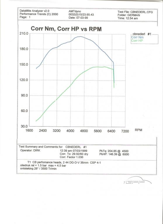

dann kannst du 292 Nowak verbauen. ( curve ist von 2110 mit 292°,und csp super competition auspuff)
2100 bram 001.jpg (39.73 KiB) 5307 mal betrachtet

Was hast du mit der Welle an Leistung und geht er in allen Drehzahlen gut?
Hatte eigentlich die Empfehlung ihn mit der 316 zu bauen.
Aber man kann ja Ratschläge von einem der sie schon verbaut hat annehmen.
