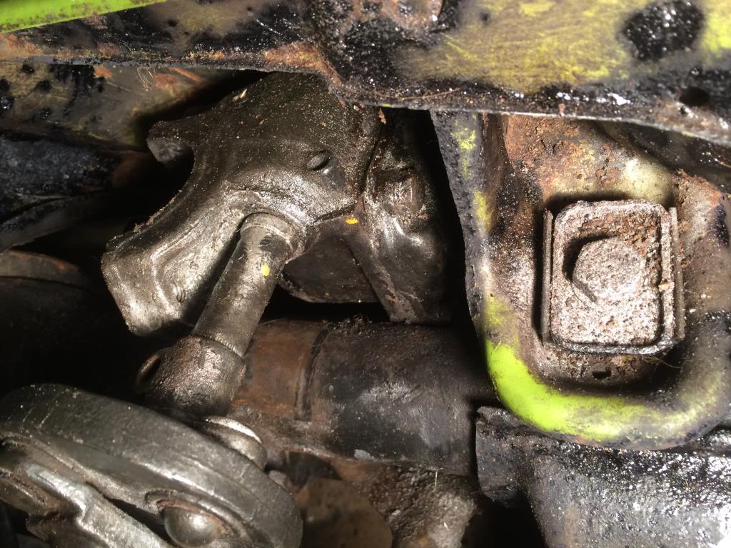

Hallo Zusammen,
Nachdem ich mich brav im Vorstellungsbereich vorgestellt hatte hier meine erste Frage..
ich muss bei meinem 1200 das Lenkgetriebe wechseln. Schrauben konnten alle gelöst werden aber der Platz nach vorne ist nicht ausreichend-sieht zu mindestens so aus.
Gibt's da einen Trick, oder muss die Achse raus?
In der Rep. Anleitung steht, Schrauben lösen und dann raus nehmen... :music-rockout:
Danke und Gruß
Markus

ist deine Hardi-Scheibe vernietet?.Da trenne ich gewöhnlich das Lenkgetriebe von der Lenksäule.Dann hat man auch das nötige Spiel.Ansonsten müßte es aus der "Verzahnung" raus.Eher schwierig im eingebauten Zustand. Die Vorderachse muß dafür üblicherweise nicht raus.

Danke, ich hab die Achse gelöst, die Verzahnungen saßen bombenfest und <Platz war auch minimal.... das olle Ding dann mit Hardyscheibe ausgebaut und mit viel Geruckel rausgezogen und im Keller mit Hitze und Caramba sowie einigen Schlägen lösen können. Jetzt sitz ich grad beim Einbau und beiße mir grad die Zähne aus, die großen Verzahnung in das Gegenstück zu friemeln, ....

Soll heißen du erneuerst die Hardyscheibe nicht?

Ok, wenn du so fragst sollte man das tun oder? Hatte ich bis dato nicht vor, aber wenn es besser ist mach ich es gerne.
Re: Lenkgetriebe ausbauen
wenn die Hardyscheibe noch vernietet ist , müßte es die Erste sein . Die sollte man nach den Jahren vielleicht doch mal wechseln. Natürlich nur gegen eine in guter Qualität.
