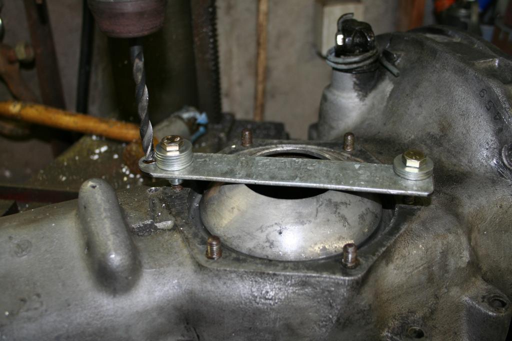

Hallo Leute,
wie stellt ihr das Spiel für das Achsrohr ein? Es soll zwischen 0,4 und 0,6 mm betragen.Das finde ich recht viel.
Hat jemand hier dazu Hintergrundwissen?
Ich bin hingegangen und habe mich durch unterschiedliches Unterlegen mit den Flanschdichtungen an ein gefühltes Nullspiel rangetastet bei dem das Achsrohr noch durch sein Eigengewicht selbsttätig abwärts geht.
Von hier aus wollte ich 0,35 bis 0,4 mm beilegen.
Hans Müller-Daum
Hans Müller-Daum
- Einstellen des Achsrohres mit Flanschdichtungen
- Schaltwellendeckel mit Fräsung zum Einstellen 005.JPG (88.77 KiB) 8057 mal betrachtet

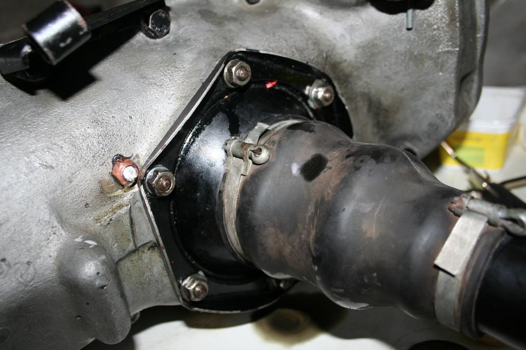

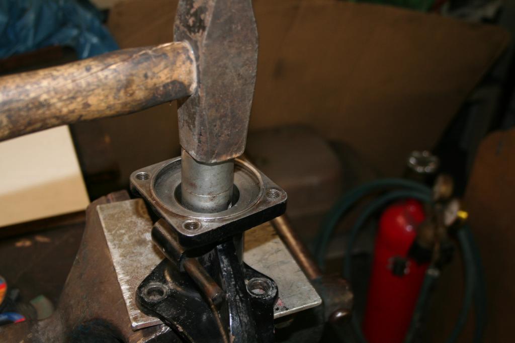

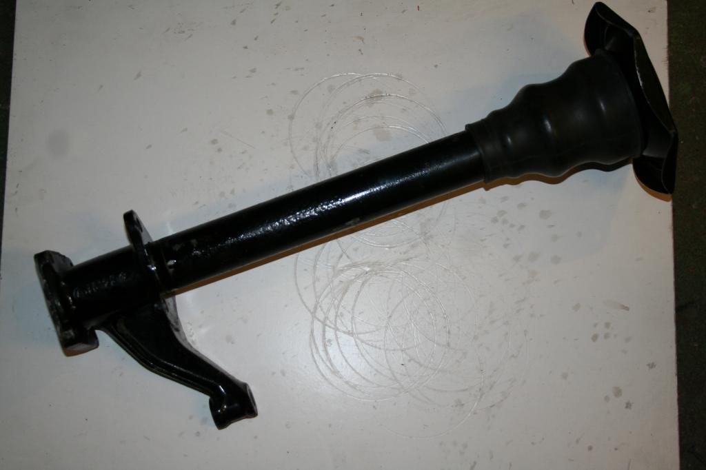

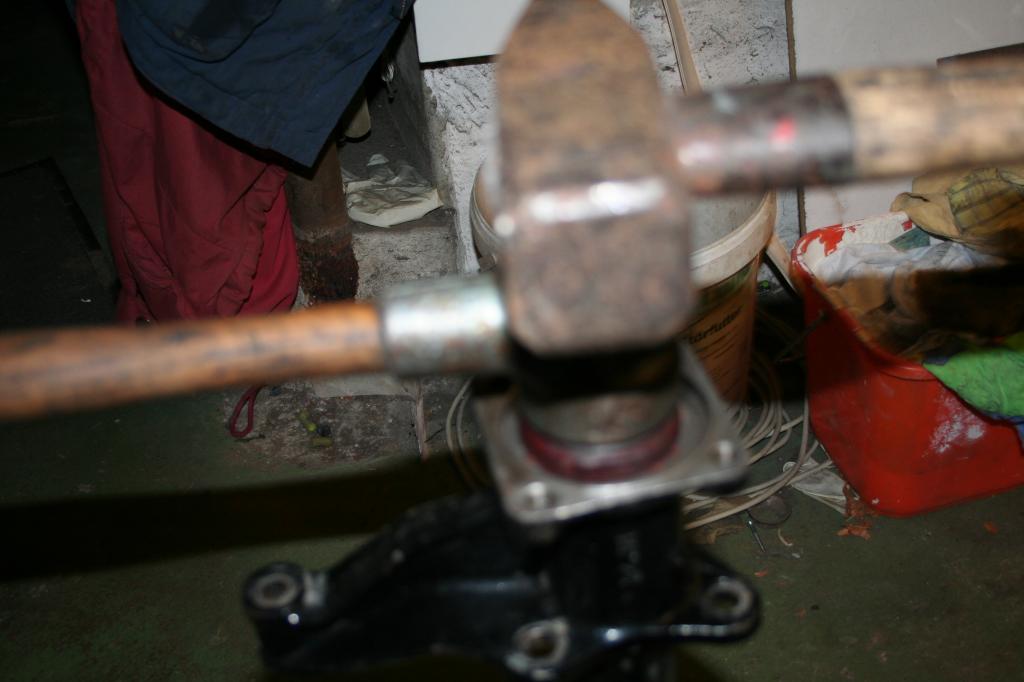

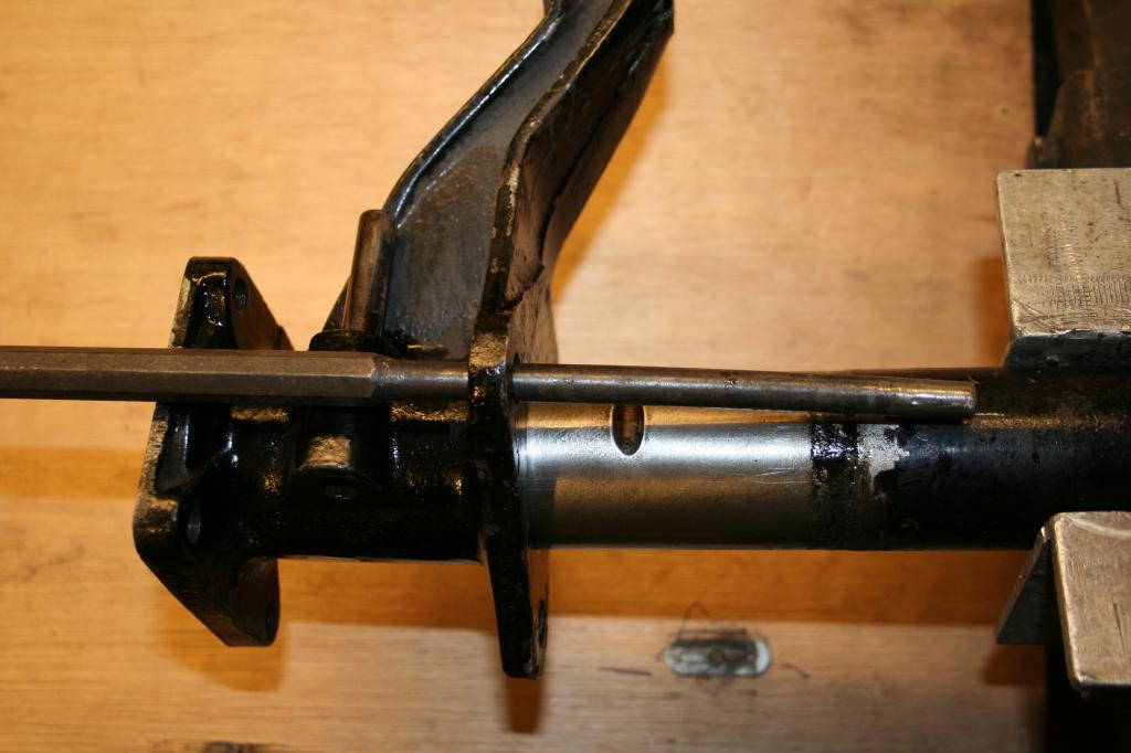

Und weiter geht es.
Da ich eine Reparaturmanschette im laufenden Betrieb montiert hatte war jetzt die Gelegenheit sie wieder mit einer
originalen zu bestücken.
Das Getriebe ist mittlerweile wieder eingebaut.Aus gegebenem Anlass weise ich nochmals darauf hin die Achsrohre nicht seitenverkehrt zu montieren.
Hans Müller-Daum
Hans Müller-Daum

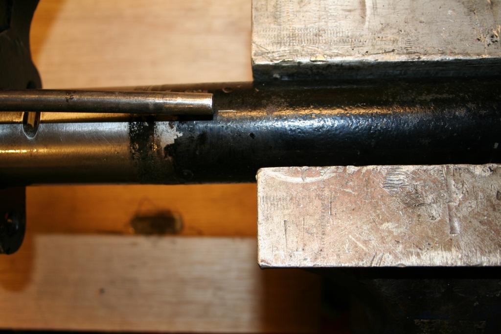

- Zuerst muss der Stift raus
- Getriebeüberholung 011.JPG (61.75 KiB) 8014 mal betrachtet
- Damit gehts .Es ist sehr passgenau.Selbst der seitliche Stift musste raus
- Getriebeüberholung 004.JPG (47.92 KiB) 8014 mal betrachtet
- Immer feste druff
- Getriebeüberholung 005.JPG (54.19 KiB) 8014 mal betrachtet
- Raus damit
- Getriebeüberholung 006.JPG (55.02 KiB) 8014 mal betrachtet
- Den Gummi nicht vergessen!
- Getriebeüberholung 003.JPG (43.86 KiB) 8014 mal betrachtet
- sauber anpeilen
- Getriebeüberholung 007.JPG (66.37 KiB) 8014 mal betrachtet
- Die Richtung muß stimmen
- Getriebeüberholung 008.JPG (82.31 KiB) 8014 mal betrachtet
- Eintreiben des Gußstückes mit Simplex Kunststoffhammer als Puffer.Das geht nur einmal
- Getriebeüberholung 010.JPG (57.79 KiB) 8014 mal betrachtet
- Der Stift wird wieder eingetrieben
- Das fertige Objekt
- Getriebeüberholung 012.JPG (47.35 KiB) 8014 mal betrachtet
