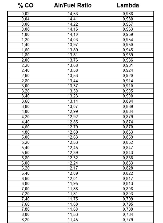

da besteht ein direkter physikalischer Zusammenhang ! deswegen habe ich hier eine Tabelle,
die sagt wieviel CO % entsprechen genau welchem Lambdawert bzw. der Airfuel Ratio!
willst Du haben?
Bei mir ist:
CO % 1,60 ist Ratio 13.89 ist Lambda 0,945 als Momentaufnahme der Tabelle

Also ich heiße zwar nicht Stefan :lol: aber ich könnte so eine Tabelle schon gebrauchen.

Ja an der Tabelle hätte ich großes Interesse. Würde mich freuen.

wer mit > 8,2 % CO fahren will, dann sende ich das ganze pdf

Das scheinen aber Werte für Katalysator zu sein, oder ab Lambda 0,959 stimmt etwas nicht. Vielleicht sollte es 0.98 heißen :confusion-scratchheadyellow:

airfuelratio.pdf
(22.06 KiB) 343-mal heruntergeladen
@ Bernd - glaube ich nicht,
denn die Standardabweichung läuft korrekt, ein anderer Sprung kann nicht drin sein
denn das gäbe die Formel physikalisch nicht her. - Wie begründen sich Deine Bedenken?

In der Tabelle ist ein Sprung von 1,00% CO auf 0,08 %. Bei Lambda von 0,959 auf 0,963. Das erscheint mir etwas viel. Meine Messungen mit dem Tester ergeben vor Kat immer min. 0,4 CO.
