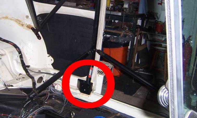

Damals habe ich ziemlich was Bilder gemacht. Heigo Käfig:
Ich denke im generellem dass Käfige so nah am Karosse gesetzt sollten werden wie möglich. Kopfschmertzen bei einem Unfall im strassenverkehr kann sonst gefährliger sein als was einem versucht zu vorkommen am Circuit.

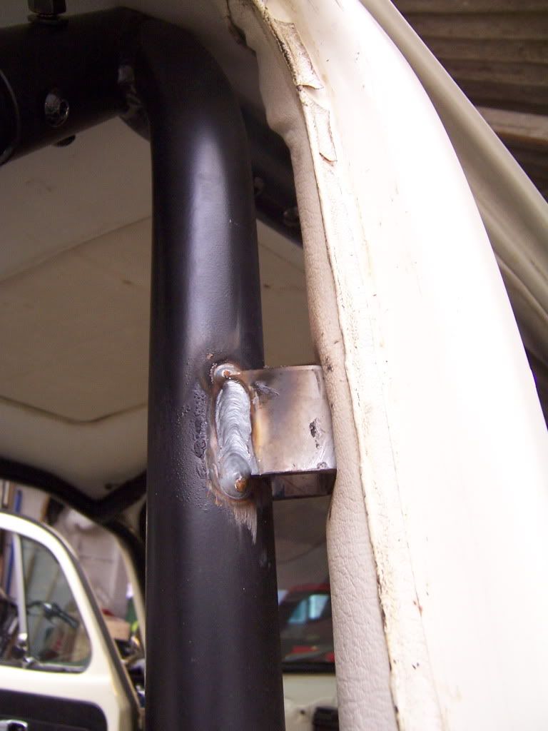

Fand ich auch und ist selbst an zu bringen:
Später habe ich noch 2 zusatzliche Streben angebracht die nicht im Heigo Lieferumfang waren ;)

Ist der Hauptbügel nur an dem schwarzen Kasten verschraubt ?
Sind bei der Montage keine Schweißarbeiten notwendig ?
Kann der serienmäßige Sicherheitsgurt weiterverwendet werden ?
ELO :character-oldtimer:
BadWally
Beiträge: 1538
Käfer: 1303 '75
Re: Überrollbügel für Käfer - welchen kaufen ?
Beitrag von BadWally »
Ja, die schwarzen Kasten werden voll verschweisst an die Schweller.
Die original Sicherheitsgurt kann nicht mehr verwendet werden wie die war. Bei mir hatte ich das Ansetzpunkt der original Gurte benutzt um die Käfig weiter am Karosse zu verbinden durch teils schweissen, teils verschrauben.
Die erste zusatzliche Streben um die 4-Punkt Gurte zu befestigen ;-)
Weil dies alles sehr schön ist, ist dieser Heigo nicht zulassig für Dragracing. Die Rohre sind einfach nicht Dick genug...
Besser als keiner trotzdem und zulassig am Spa-francorchamp bei freies fahren der Bugshow :mrgreen:
