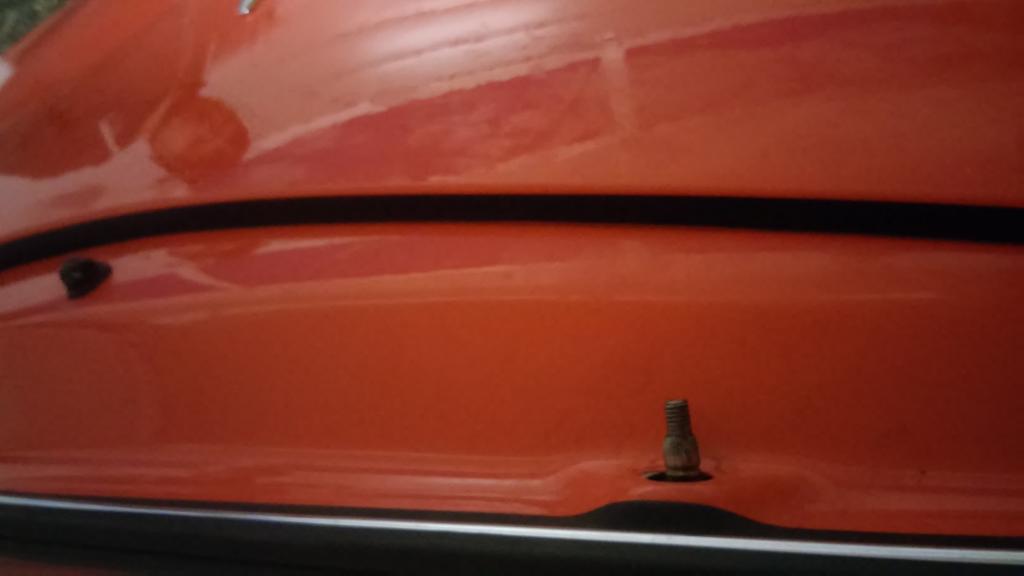

meine Fronthaube macht Probleme.
Sie steht an der Frontscheibe ab ist nicht bündig mit dem anderen Blech an was kann es liegen??

Neue Dichtung eingesetzt, Schrauben am Haubenhalter los, Schlosszapfen rastet nicht ein ?
Nur so ein paar Möglichkeiten.

die Tasche im Kofferraum ist zu groß
man kann die Haube natürlich einstellen, die 4 (2 rechts, 2 links) 8er Schrauben innen an der Haube
jetzt schon mal viel Spass beim schwitzen wenn die Veriegelung zupackt

hallo,
ja es wurde eine neue dichtung verbaut. Einrasten tut se auch vorne beim griff.

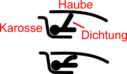

das Problem mit der neuen Dichtung ist, das sie sich noch nicht die Form angenommen hat, die sie irgendwann mal annimmt. Die Dichtung steht noch gerade hoch und legt sich nicht unter die Haube, wenn diese geschlossen wird.
Hilfreich wäre es vielleicht mit einem Kunststoffspachtel die Dichtung unter die Haube zu schieben. Oder vielleicht mit Klebeband etwas an die Karosserie ziehen und festkleben. Nach einiger Zeit wird die Dichtung in der Form verbleiben.
Hoffe es wurde etwas klar was ich gemeint habe. Ich war mit damals nicht sicher wie ich es machen sollte und hatte mir aus einem Schlachtkäfer eine gute Dichtung die schon richtig geformt war eingebaut
Gruß Wolfgang

habe nun mal die dichtung komplett entfernt. Die haube steht aber immer noch nach oben ab. An was kann es noch liegen??
Haubenscharniere??

Wie siehts mit den Heizungsrohren aus. Die klemmen sich auch gerne mal unter die Haubenaufsteller.
Vorsicht noch bei demontierter Haube. Die schwerter schiessen gerne nach oben wenn man dran kommt.
Hat mir schon mal nen Besuch in der Notaufnahme eingebracht.
