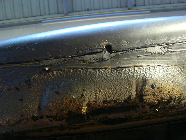

Re: Jubiläumskäfer
Beitrag von Volki »
Jupp... mal schauen was er dazu meint. Es ist ja nahezu kein Rost vorhanden, nur etwas Beschädigungen weil ich den betonharten Bitumenscheiß abmeißeln mußte... :angry-fire:
Hätte jetzt das ganze mehrmals mit Brantho Korrupt gestrichen und nach der Durchtrocknung etwas Wachs in die Kehle geschmiert.
Eine andere Variante wäre ebenfalls Brantho Korrupt aufbringen und anschließend Sikaflex in die Kehle.

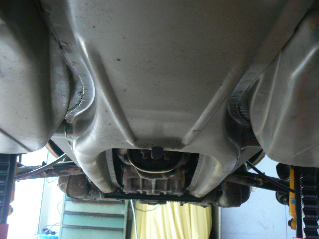

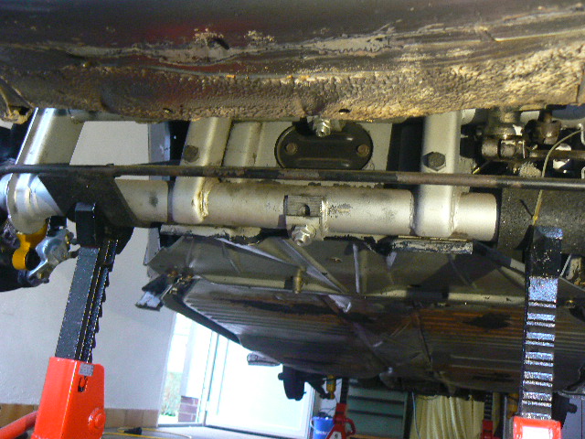

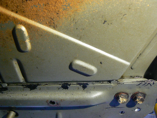

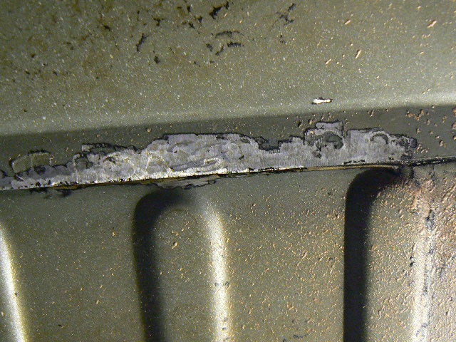

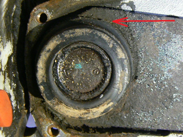

etwas weiter gings heut..... wieder mal Rost entfernen. Spezielle Gefahrenstelle vor den Drehstablagern. Fault fast immer und man kommt schlecht ran. den Drehstabdeckel hab ich weg genommen, sonst kam man aber an die fiesen Stellen nicht heran.
So schauts aus .... :shock:
etwas später :confusion-waiting:
Dort und rund um die Wagenheberaufnahme hab ich weitestgehend den Rost weg. Löcher waren nicht dabei. Der Rost geht eher in die Fläche als in die Tiefe. Das kenn ich von Golf I - Blechen etwas anders. Die blanken Stellen beinhalten sicher noch Rost in den Poren. Also erstmal Owatrol aufgepinselt. Auf die Dichtung zwischen Bodengruppe und Häuschen ebenfalls mit einem kleinen Pinsel die Dichtung getränkt. Schmeckt auch irgendwie komisch, das Zeug. Überkopps pinseln ist eben nicht gut. Hoffentlich gibt's morgen nicht Glanz aufm Köttel..... :confusion-scratchheadyellow:
Man sieht an dem Gummi des Drehstab wie sich das Material langsam wechdrückt, das gehört neu gemacht... härtere Gummis von Weiser liegen im Keller.

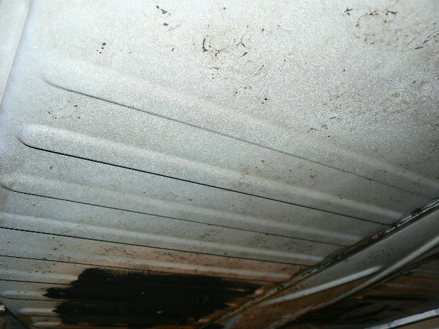

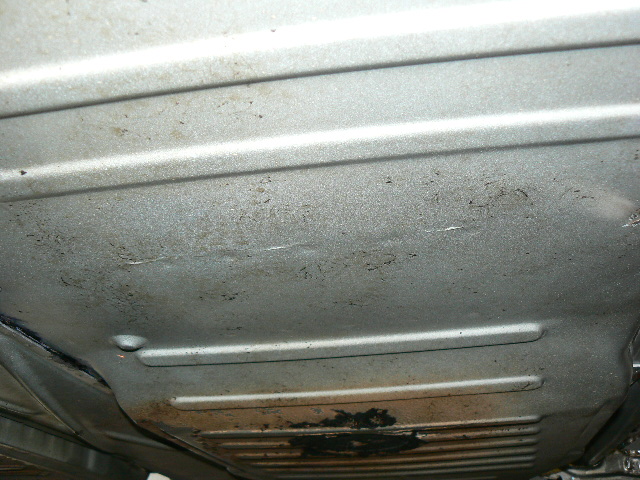

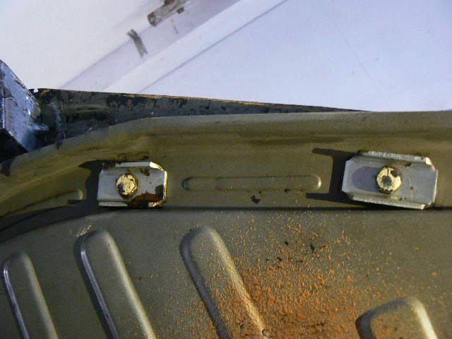

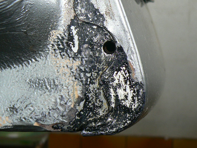

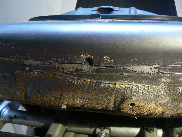

hab jetzt die ganzen Tage die rostigen Stellen bearbeitet. Also den groben Schmott bis aufs Blech weg und anschließend Fertan drauf. Heute dann soweit wie möglich abspülen........ was ne Sauerei :|
vordere Endspitze sieht dann so aus, trotz Zahnbürsteneinsatz ist das schwarze Zeuch nicht zu 100% entfernbar....
oder hier....

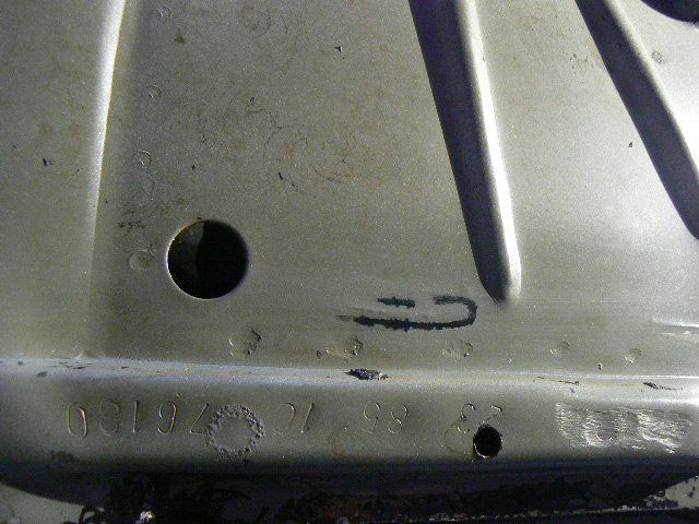

es sind jedoch keine Löcher sondern eher so ein Oberflächenrost. Noch ein parr pics von unten...

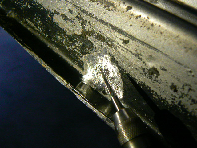

Die Reserveradmulde hatte an der Falz auch etwas Rost. Soweit wie möglich ausfräsen und ebenfalls mehrere Kuren mit Fertan. Bislang ist alles mit einem Dremel und verschiedenen Aufsätzen bearbeitet worden.

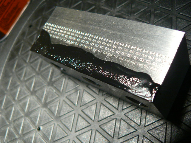

Dann noch einen Verträglichkeitstest fabriziert. Auf trockenes Owatrolöl direkt Brantho Korrux 3 / 1 drauf.......... iss kagge, blüht auf :handgestures-thumbdown:
Habe Owatrol an mehreren Stellen verarbeitet, da muß dann noch eine Trennschicht zwischen.

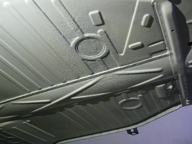

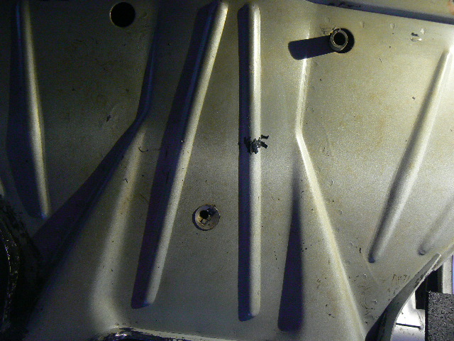

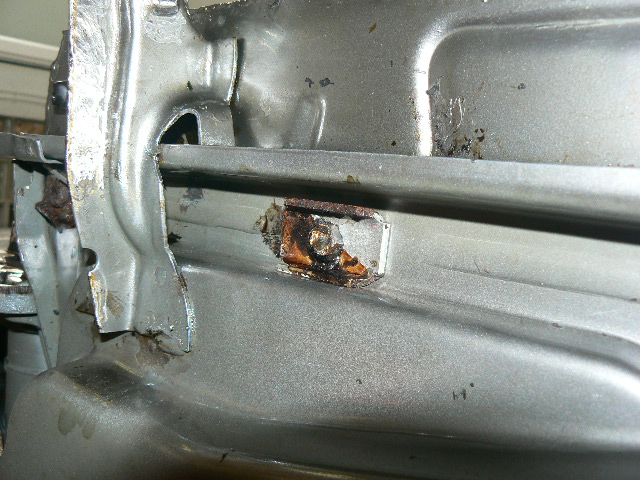

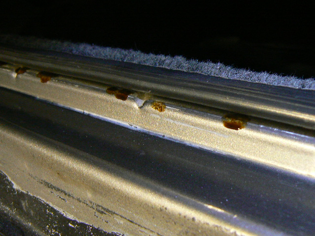

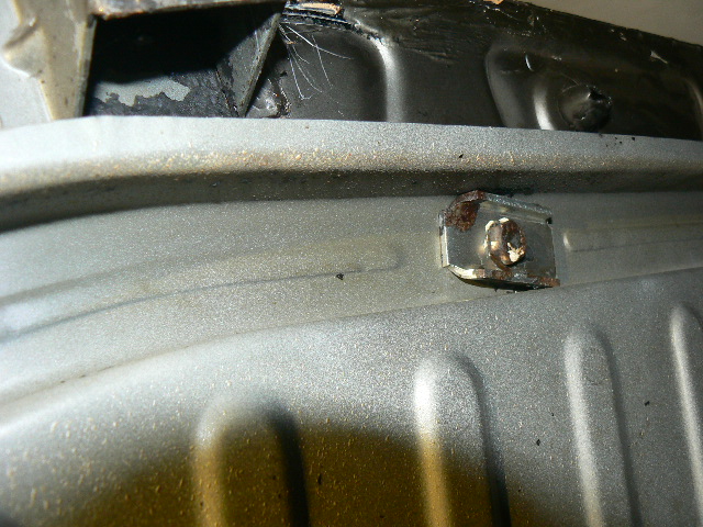

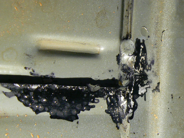

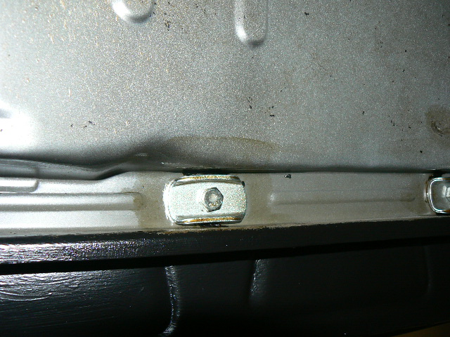

jedesmal wenn ich uns Auto renne find ich auch Stellen die noch gemacht werden müßen...... aber es werden weniger :angry-nono: Sowie unter der Einstiegsleiste. Mal mit einem Holzkeil aufgetrieben waren dort noch Rostansätze zu finden. Vermutlich durch kleine Ministeinchen die sich dort zwischensetzen.
jeder noch so kleine Ansatz wird wegmalocht......... das Zahnarztbesteck ist ideal dafür. Anschließend 48h Fertan.

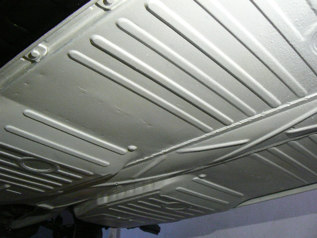

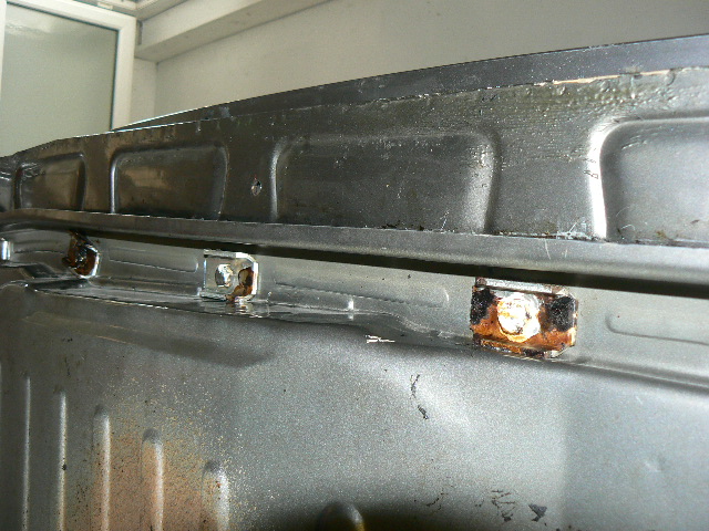

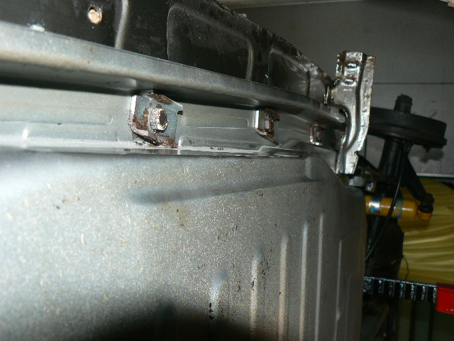

die Bodengruppe hat nun den Status ROSTFREI bis auf die Chassisklammern und -schrauben. Die werden nächste Woche komplett ersetzt.
Jetzt gibbet erstmal nen Bild
:1200cc:
Volki
Beiträge: 292
Registriert: So 26. Okt 2014, 10:51
Käfer: Jubi 1200ccm
Wohnort: OWL
Re: Jubiläumskäfer
Beitrag von Volki »

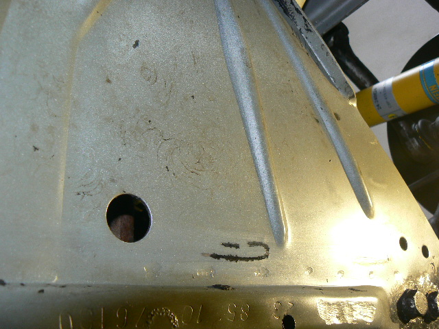

kurzes feedback..........
Ablauf bis hierhin:
1. Trockeneisstrahlen
2. Rostansätze aufwändig mechanisch entfernen
3. teilweise mehrfache Fertanbehandlung
4. Abwaschen des Fertanbelag
5. mehrfache Behandlung mit Owatrolöl
5. mehrfacher Anstrich mit Brantho Korrux
6. Alle strategisch wichtigen Stellen mit Wachs nachbehandeln
7. Hoffen das man dadurch die braune Pest noch viel Jahre in Schach gehalten hat.
Wenn denn diese echt langwierige Sache durch ist kommt das was Spass macht........ Porschehocker , Instrumente usw. Bis jetzt sind irre viel Stunden an Arbeit versenkt nur um untenrum sauber zu sein Bild
:1200cc:

Ne Menge Arbeit mit dem Rost :shock:
Ich hab da irgendwie ein ungutes Gefühl, bei den vielen verschiedenen Produkten übereinander.
Brantho Korrux 3 in 1 haftet, meiner Erfahrung nach, am besten auf dem blanken Metal. Bisschen Flugrost macht da nix.
Volki
Beiträge: 292
Käfer: Jubi 1200ccm
Wohnort: OWL
Re: Jubiläumskäfer
Beitrag von Volki »
...habe da eigene Tests gemacht, zusätzlich die Spezis vom Korrosionsschutzdepot interviewt . Die Haftung ist nicht so schlecht wie vermutet. Ausreichende Trocknungszeit des Owatrol von mehreren Tagen beachten. Das Owatrol ist nicht flächendeckend verarbeitet sondern da wo nützlich, in Falzen und auf kleinen kritischen Flächen. Kann man aber auch so in den Verarbeitungshinweisen beider Produkte nachlesen. Im Bericht oben weiter hab ich die Kombination auf einem blanken VA-Klotz drauf gemeiert. Mittlerweile ist alles trocken und ohne Werkzeug bekomm ich die Schichten nicht mehr runter...

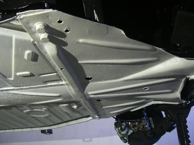

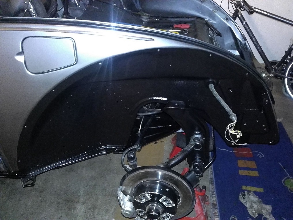

heut wurde mal wieder der Pinsel geschwungen....
Vorher
Nachher
die erste Schicht in hellgrau, der Deckanstrich später wieder in Schwarz RAL9005. Mittlerweile weiß ich auch wo man Brantho Korrux 3 in 1 Sprühlack bekommt. Für viele Ecken ist das viel einfacher als das Gepinsele. Eine manuelle Sprühpistole wollte ich mir ansich nicht zulegen..... ist jetzt auch nicht mehr notwendig.
:1200cc:
Re: Jubiläumskäfer
:like: Das nenn ich echte Käferliebe!
