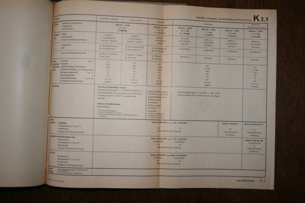

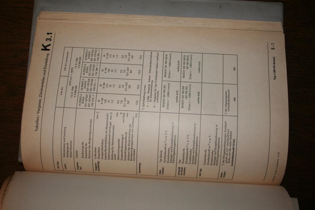

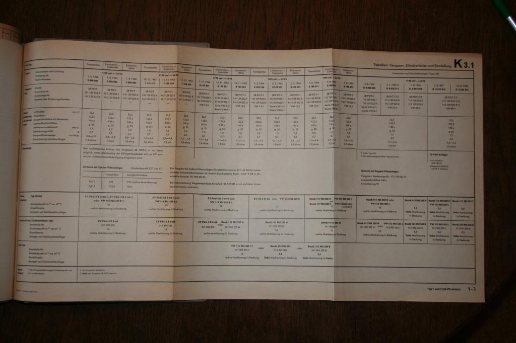

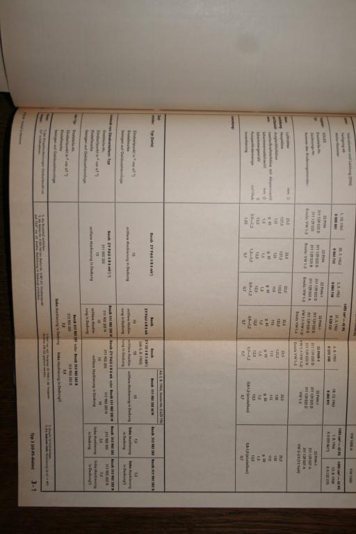

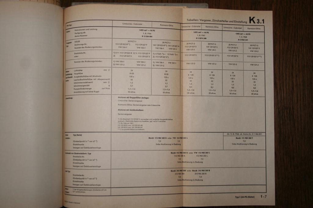

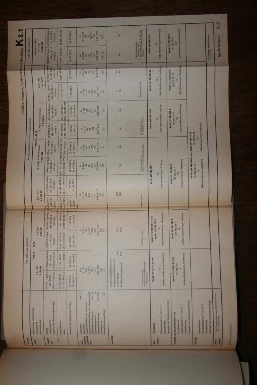

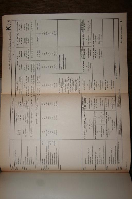

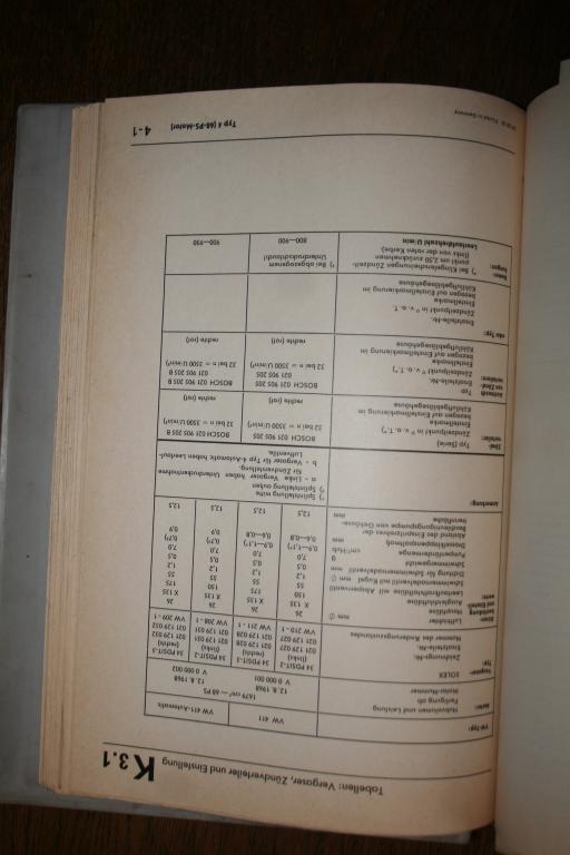

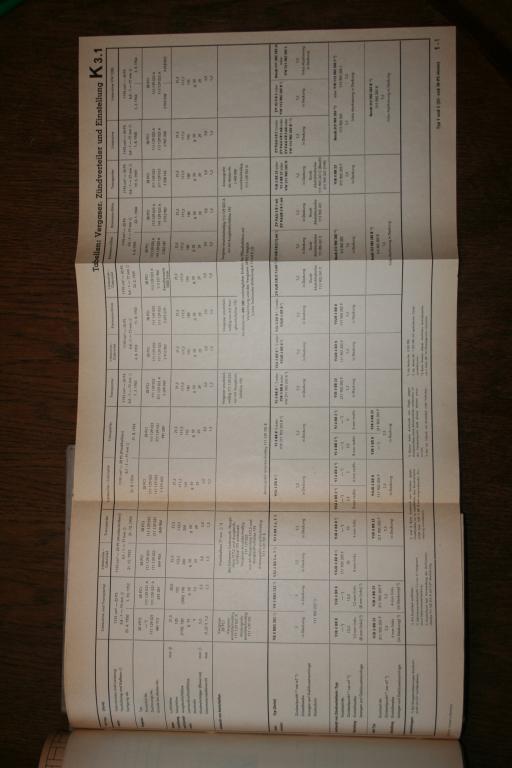

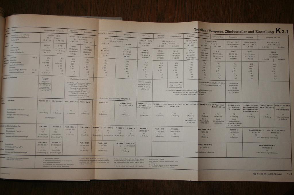

hier ein paar Einstelldaten aus dem VW Buch Kraftstoffanlage
