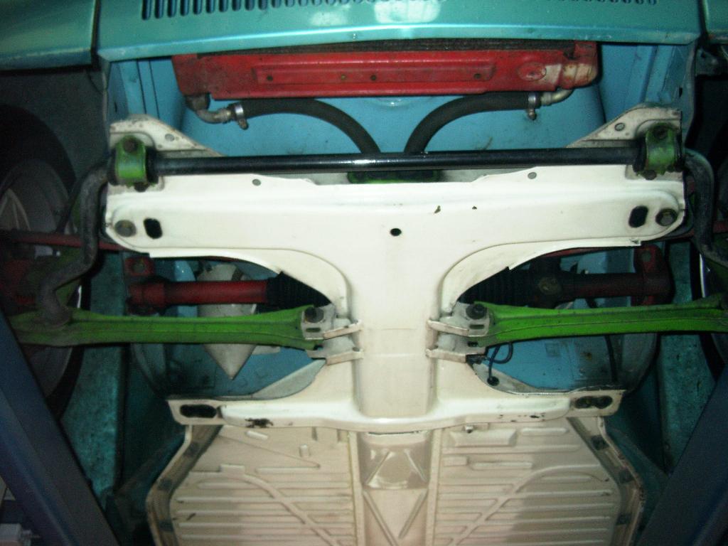

Re: Ölschläuche beim 1303 montieren
So könnte es auch bei dir aussehen
ELO

Wolfram1303
- Beiträge: 76
- Registriert: Sa 9. Mai 2015, 19:02
ich Denke das verlegen im Tunnel macht sehr viel Arbeit , denn von unten bin ich schon fertig... oder könnte mann die Schläuche so reinschieben ohne das was anstößt ? wo komme ich hinten wieder rauß , muß ich dabei hinten bohren ? viele verlegen ja Rohre im Tunnel ..... wenn es mit Schläuche Einfach geht , und mir sagen kann was ich machen muß , bin ich dafür zuhaben...ELO hat geschrieben:Hallo Wolfram
Ich habe diese hier und halte sie für eine saubere Lösung.
die hab ich mir selbstgebaut , so das ich sie unter die originalen Schraubplatten schieben kann . Dann bauchen nicht alles Schrauben wieder komplett raus .B. Scheuert hat geschrieben:Ich habe diese hier und halte sie für eine saubere Lösung.
es machen andere schon auch so, nur hier will man die Schläuche lieber der Umwelt aussetzen
und leichter ist es auch nicht wenn man die Karosseriescheiben gegen die mit den Löchern aus tauscht, spätestens wenn sich eine Mutter mit dreht wird es etwas komplizierter
Weiterer Vorteil bei der "Außenverlegung" der Schläuche ist, daß die Hitze auch draußen bleibt bzw. die Schläuche auch ein bischen vom Fahrtwind mitgekühlt werden.
Bei der "Innenverlegung" hast einen "Gratis-Heizkörper".
Verstehe immer nicht, warum es unbedingt Schläuche sein müssen.
Besser ist allemal Rohr. Deutlich längere Lebensdauer, leichtere Befestigung und eine ordentliche Kühlleistung sind für mich Argumente, die kaum zu schlagen sind.
Ich jedenfalls verwende seit Ewigkeiten Rohre in der Chassissicke und befestige diese mit Stehbolzen statt den spitzen Schrauben und Halteschellen aus dem Sanitärbereich, 4 Stück pro Seite sind genug. Bevorzugtes Rohrmaterial ist Alu, wegen der hohen Kühlwirkung, an zweiter Stelle kommt bei mir Edelstahl. Der Kühler selbst kann durch die Verwendung von Rohren 2-3 Nummern kleiner gewählt werden und wird dadurch unauffälliger und ist leichter unterzubringen, natürlich auch deutlich billiger. Bei den notwendigen kurzen Schlauchleitungen verwende ich gerne Teflonschläuche, am Motor außerdem Schnellkupplungen mit Auslaufsperre.
Rechnet Euch das einfach mal durch!
Schläuche im Rahmentunnel sollten auch da befestigt sein. Das ist nachträglich nicht mal eben gemacht. Ich habe keine Lust überall Löcher zu bohren. Sollten sich die Muttern im Holm mitdrehen, habe ich sowieso ganz andere Probleme
Die Lösung mit den Rohren wäre für mich eine Option, wenn ich vernünftige Adaptionen hätte. Außerdem ist der Schlauch nicht so empfindlich und zudem auch schnell gewechselt. Ich bevorzuge deshalb auch den Schlauch ohne die Metallumflechtung, weil es besser kontrollierbar ist. Das hat sich bei mir schon seit 30 Jahren bewährt und ist auch noch preiswert. Deshalb kann ich es weiterempfehlen. welche Lösung jemand bevorzugt, aus welchem Grund und wieviel Arbeit und Zeit dazu aufgewendet wird, ist eine andere Sache und kein Grund hochnäsig daherzukommen.
