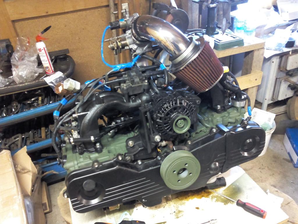

ich baue momentan einen ej 25 in meinen Käfer. Motor ist So gut wie fertig... Kabelbaum ebenfalls...
Über Weihnachten, nach meiner anstehenden Matheklausur, soll der Motor ins Auto.
Einzig die Auspuff-Frage beschäftigt mich derzeit noch ziemlich. Ne garantierte Euro 1 Eintragung mit dem Motor konnte noch keiner anbieten
Anbei ein Foto vom Motor

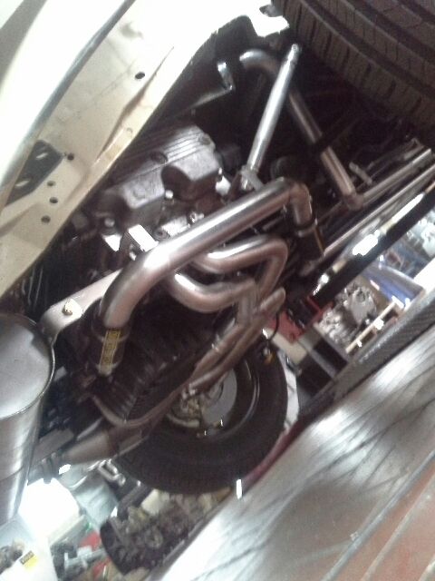

So es tut sich also doch noch was in der Subaru Umbau Scene.
- Sieht schon aus wie ein Auspuff
- Auspuff-Subaru.jpg (61.23 KiB) 20278 mal betrachtet
Re: Subaru Motor Subaru Getriebe
So nun habe ich das mit dem Bild hochladen auch hinbekommen.
Das wäre auch eine möglichkeit für den 2,5 Liter Subaru Motor.
Für diesen Auspuff gibt ein Gutachten welches zur Zeit auf den
2,2 Liter läuft aber nach Absprache ist eine Erweiterung auf
2,5 Liter vorstellbar.

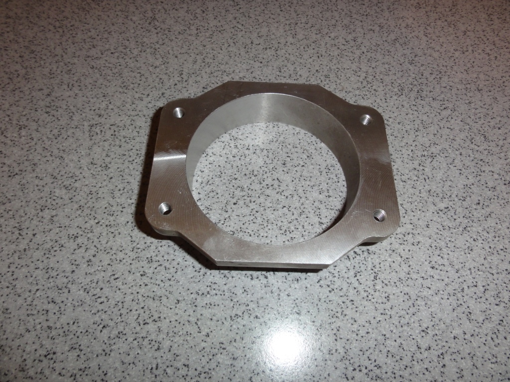

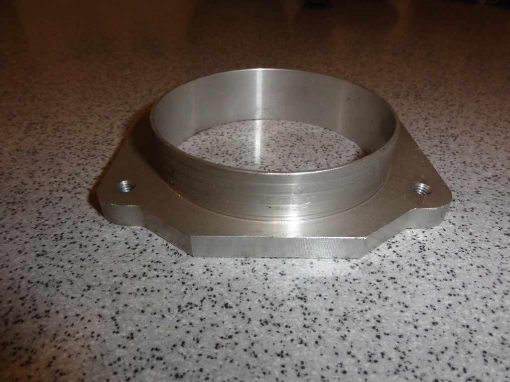

Habe zur Zeit einen Adapter für LMM Subaru am Start. Macht die Montage der Luftfilters einfacher und
ein verbessertes Strömungsverhalten gibt es auch noch.

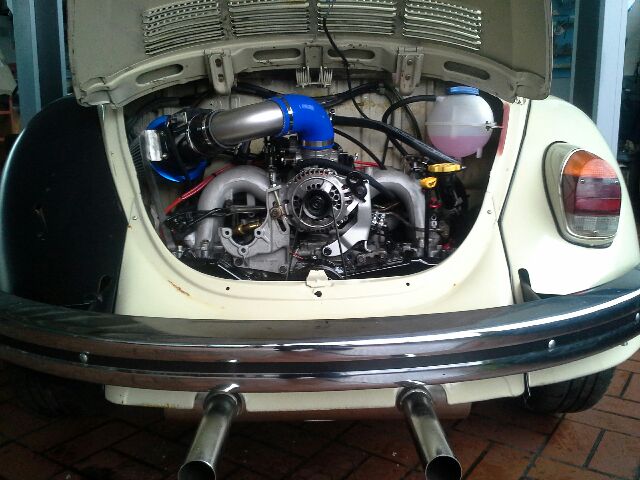

Würde ja gut passen, Motor ist drin, allerdings dauert es bis zur Fertigstellung bestimmt bis mindestens April:)
Oder er müsste vorher schon zu dir wenn er halbwegs fertig ist zwecks Gutachten. Die Tour 500 km von Göttingen nach Augsburg wäre ja machbar per Trailer...
Was hälst du davon, wenn ich dir einen Google Photo Ordner freischalte mit ein paar Fotos und Kopien von allen bereits vorhandenen Eintragungen?
Vielleicht passt dir ja mein Umbau garnicht
Lg
Anbei ein Foto vom eingebauten Motor
