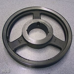

Nun habe ich Keilrippenriemenscheiben entdeckt, die auf eine "Taperbuchse" aufgesetzt werden. Das hätte dann auch den Mega Vorteil, das ich die Übersetzung auch mal ändern kann.
So sieht das Ganze aus:
Quelle: hug-technik.com/
Die Buchse kann einen Innendurchmesser von 16mm bis 60mm haben, die Scheibe hat in etwa 180mm Außendurchmesser
Jemand ne Idee? Oder Alternativen um eine Keilrippenriemenscheibe mit 4 Rippen zu Befestigen?

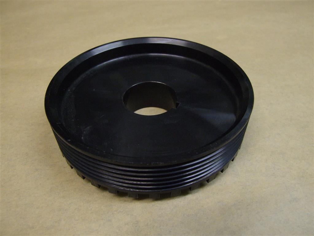

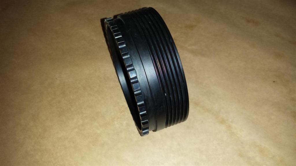

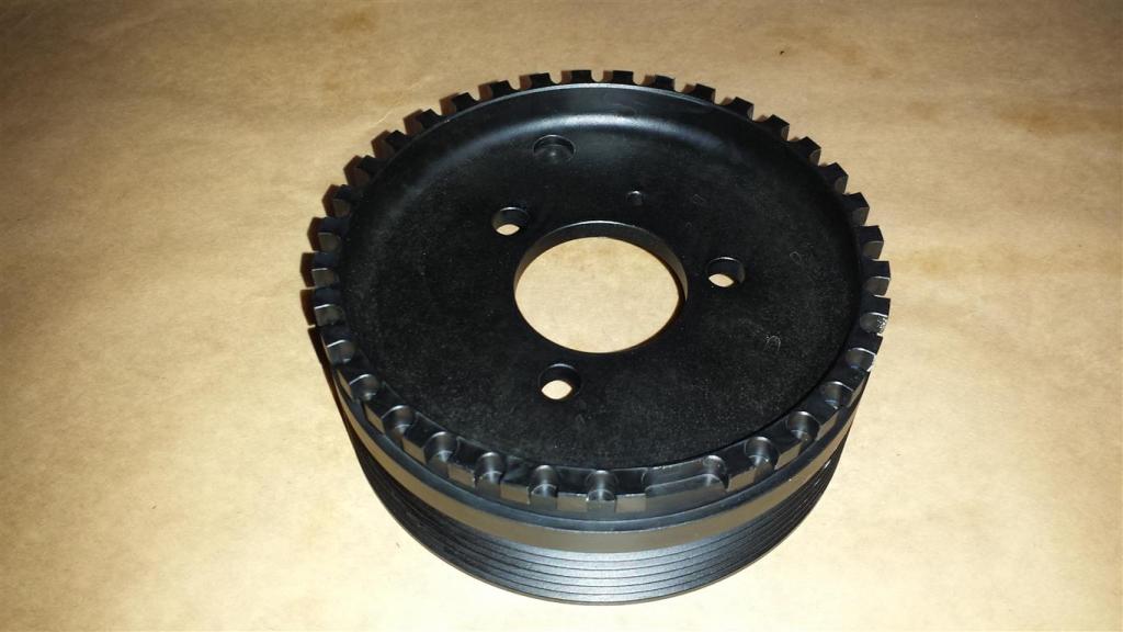

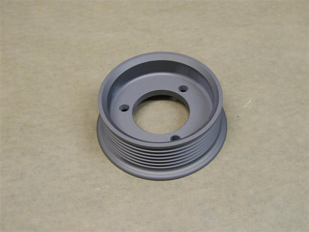

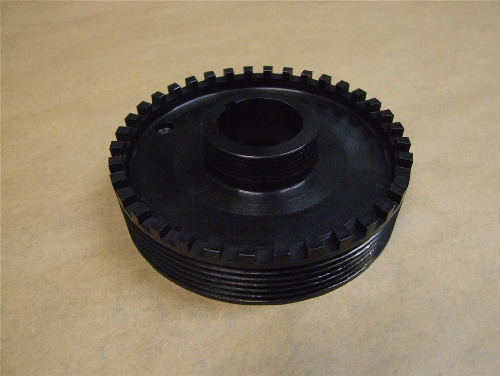

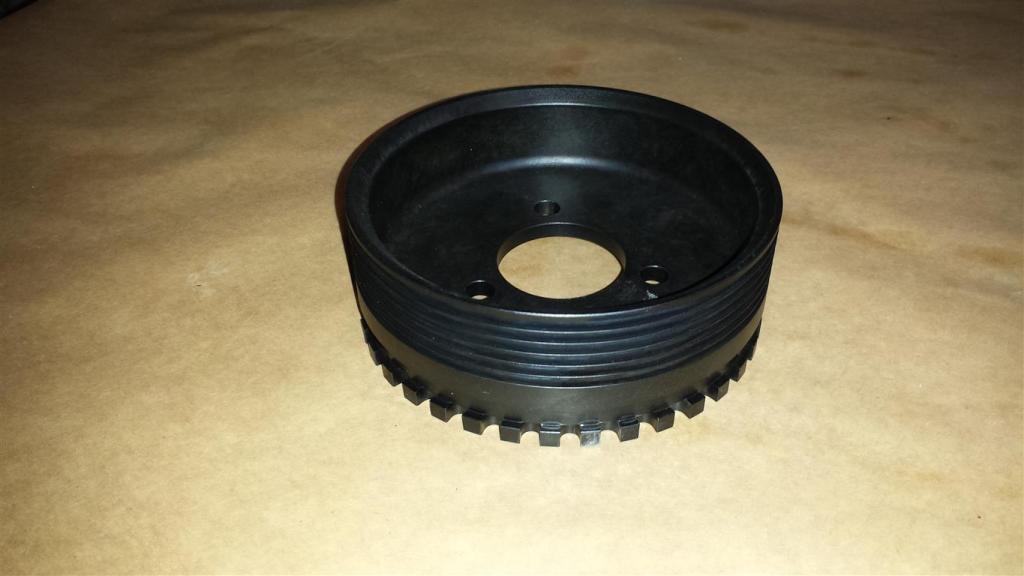

Natürlich kann man das Rad neu erfinden.
Aber für Typ 1 und Typ 4 Motoren habe ich schon etwas Entwickelt.
Eine PK 4 kann auch nicht genug Leistung Übertragen .
Ich verwende PK 6 Profile. Die Triggerung ist auch schon integriert. Gleichfalls kann man große Trockensumpfpumpen montieren.
Typ 4

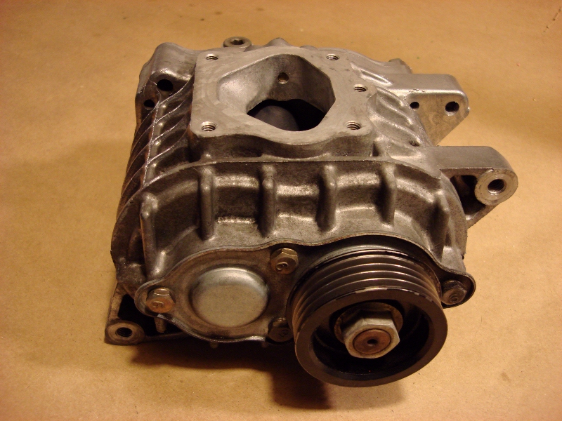

Am Kompressor selbst ist derzeit eine 60mm PK4 Keilrippenriemenscheibe verbaut.

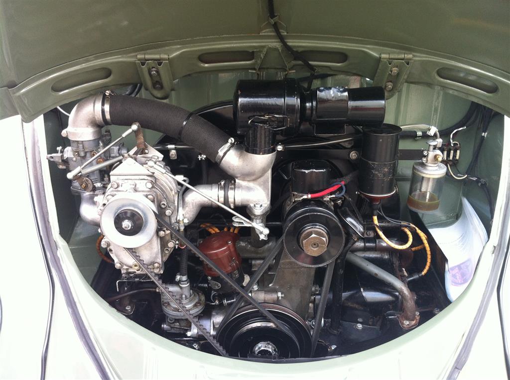

Der Kompressor soll links im Motorraum sitzen, angetrieben über eine zweite Riemenscheibe. (Beispielbild! Hier wird ein Zahnriemen verwendet)

Daher die Frage - wie bekomme ich am besten eine Keilrippenriemenscheibe an die original Riemenscheibe?
