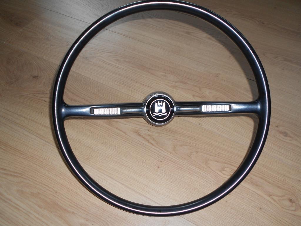

ich möchte in meinem Mex Bj82 mit 17mm Feinverzahnung ein "Altes" Lenkrad einbauen.
Passt da eines ohne die Lenksäule zu tauschen ? Mal davon abgesehen das es nicht Original ist ec.
Möchte eigentlich dieses hier einbauen :

Lenkrohr, Mantelrohr, Lenkrad, Zündschloß und Blinkerschalter müssen komplett umgebaut und teilweise anders verkabelt werden. Bei Käfern ab 8/71 (VW 1200 ab 8/75) muß auch der Wischerschalter umgebaut und neu verkabelt werden.

Mhhh will das Mex Lenkrad nicht haben aber auch kein Holz oder Sportlenkrad.
Hat wer noch ne Komplette Lenksäule liegen ? Ist eh alles zerlegt also macht es keine Arbeit umzubauen.
