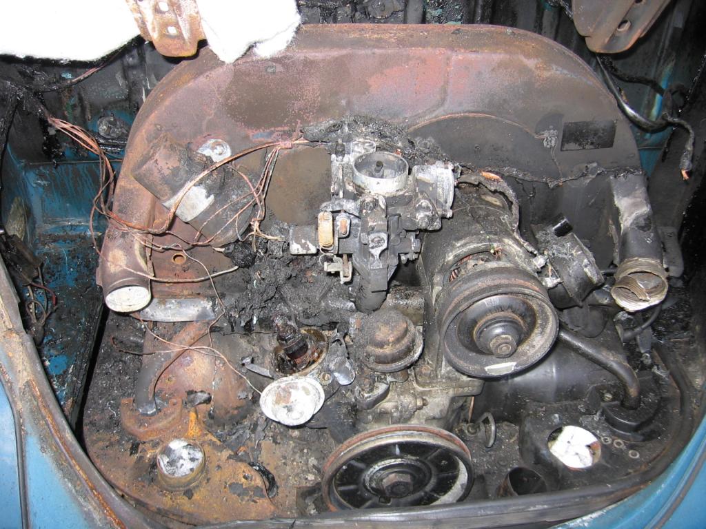

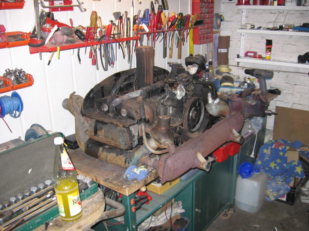

Hier mal ein paar Bilder von einem Motorbrand.
Hätte vermieden werden können wenn ein Löscher zur Hand gewesen wäre.
Gelöscht wurde dann von der Feuerwehr, Ergebnis ist fast Totalschaden am Käferheck.
Ach ja, für die die es interessiert:
Die Brandursache war ein IN DER DRUCKLEITUNG ANGEBRACHTER PLASTIKBENZINFILTER, natürlich ohne Schellen gesichert !!
- Erstmal freigelegt.
- IMG_3377.JPG (124.1 KiB) 10190 mal betrachtet
- Ausgeglüht !!
- IMG_3202.JPG (151.01 KiB) 10190 mal betrachtet

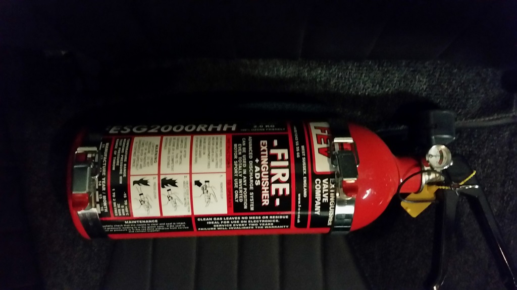

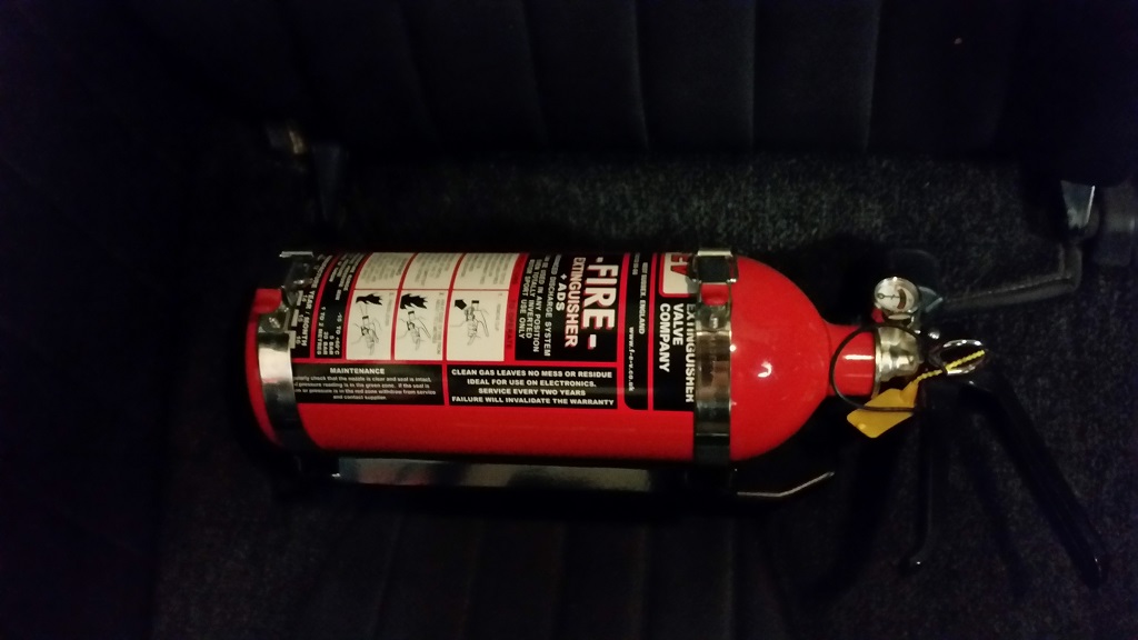

Ich habe bei mir einen Gaslöscher eingebaut.
2kg.
Der einzige Löscher, der in der Rennserie mit Einheitsfahrzeugen in der er bei allen Fzge verbaut wird die Fahrzeugherstellerfreigabe bekommen hat, da er das bei Tests in Brand gesetzte Fzg. komplett gelöscht hat ( mit im Fzg installierter Löschanlage ).
Wohlgemerkt als 2kg Löscher.
Hinterlässt keine Rückstände von Schaum oder Pulver o.ä.
2kg.
- 20151020_212032.jpg (126.54 KiB) 10175 mal betrachtet
- 20151020_212011.jpg (101.55 KiB) 10175 mal betrachtet

Du meinst bestimmt das hier:yoko hat geschrieben:Gasfeuerlöscher...jetzt wo du es schreibst, fällt mir ein, daß ein Klubkollege so was mal in seinem VW-BUS T2 einbauen lassen wollte. War so ein Art Schlauch, der übern Motor installiert wird und der bei Brand automatisch den Löschvorgang aktivieren soll...Hatte mal einen Link von einem Anbieter dazu, nachdem es aber im Karmann GF hinten nicht mehr reinging (zu eng), habe ich den Link leider gelöscht.
http://www.blazecut.de/
http://www.proteng.de/
Das verwendete Gas Hexaflourpropan ist aber nicht gerade harmlos
http://www.tega.de/uploads/downloads/R_ ... as_1_0.pdf
Man beachte den Punkt "Gefährliche Verbrennungsprodukte"
Beim Verbrennen kann Flourwasserstoff entstehen. Da noch bißchen Wasser drauf und schon hat man Flusssäure
Wer das Zeug nicht kennt, hier mal ein Wikipedia-Auszug:
Flusssäure ist ein starkes Kontaktgift. Ihre Gefährlichkeit wird dadurch erhöht, dass sie wegen ihrer hohen Lipidlöslichkeit von der Haut sofort resorbiert wird. Dadurch ist eine Verätzung tieferer Gewebeschichten und sogar der Knochen möglich, ohne dass die Haut äußerlich sichtbar verletzt ist. Durch sofortiges Unterspritzen des kontaminierten Gewebes mit Calciumgluconat-Lösung kann einem tieferen Eindringen entgegengewirkt werden.
Eine handtellergroße Verätzung durch 40-prozentige Flusssäure ist in aller Regel durch resorptive Giftwirkung tödlich. Besonders tückisch ist, dass ein warnender Schmerz oft erst mit einer Verzögerung von mehreren Stunden auftritt. Schmerzstillende Mittel, selbst Opiate und Opioide wie Morphin und Fentanyl, sind hierbei fast wirkungslos. Im schlimmsten Fall müssen die Gliedmaße oder ein großer Teil davon aufgrund der tödlichen Wirkung von Flusssäure amputiert werden.
Neben der ätzenden Wirkung trägt zur Gefährlichkeit von Flusssäure bei, dass die Fluoridionen den Calcium- und Magnesiumstoffwechsel blockieren und wichtige Enzyme hemmen. Dies führt zu akut bedrohlichen Stoffwechselstörungen, die unter multiplem Organversagen tödlich verlaufen können.[8] Flusssäure schädigt auch das Nervensystem.
