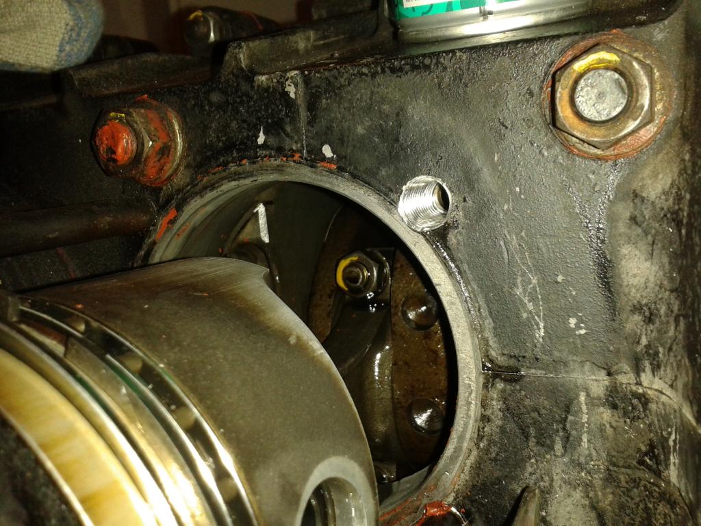

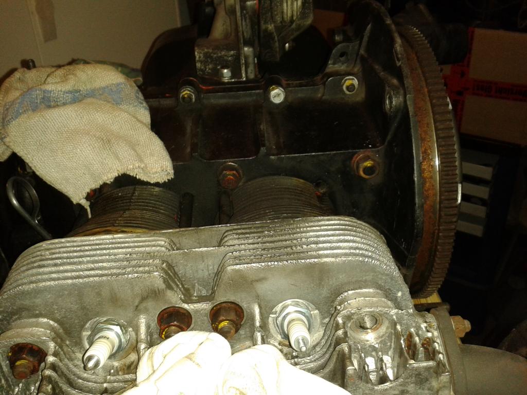

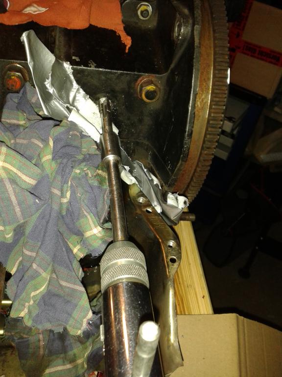

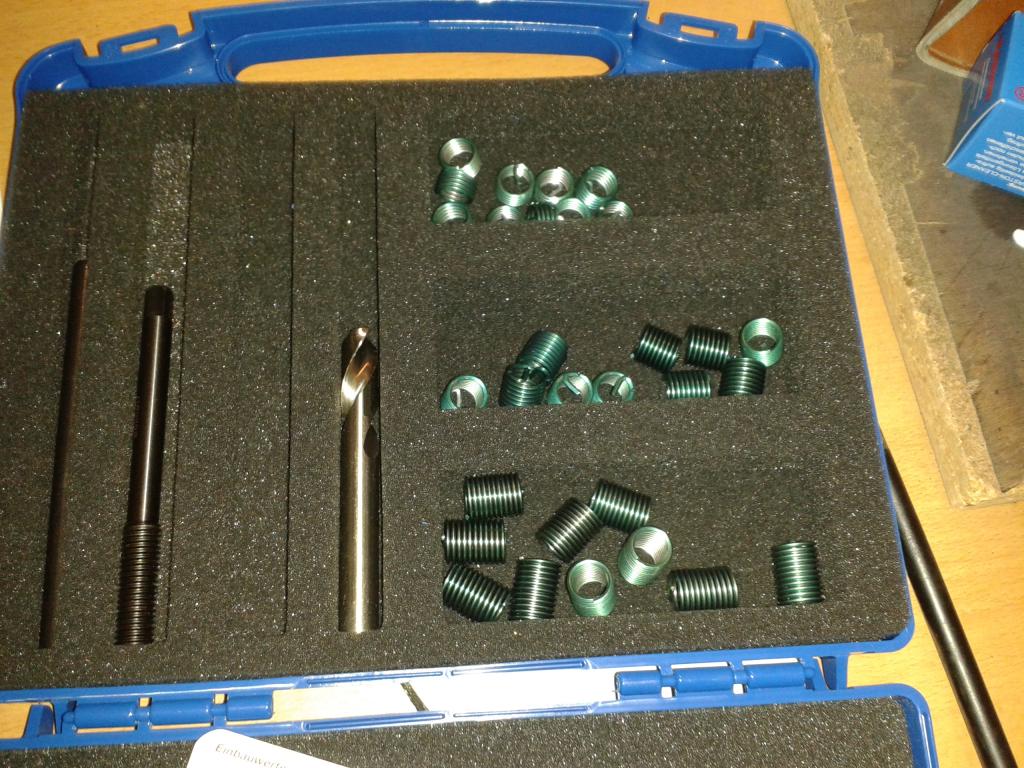

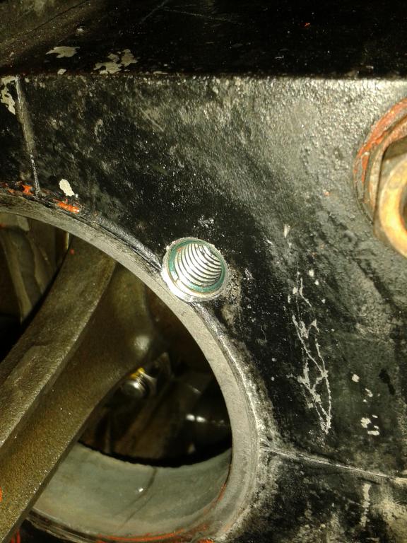

Sooo wollte nur noch ein paar Fotos reinstellen vom Helicoil Einsatz. Hat sich gelohnt und ging echt super. Motor Läuft und hört sich deutlich anders an.
Ein Problem weniger. Vorerst.
Danke für die Tipps.
Da kamen ganz schön Späne
- 20141030_155508.jpg (108.54 KiB) 5541 mal betrachtet
- 20141030_163512.jpg (100.59 KiB) 5541 mal betrachtet
- 20141030_163842.jpg (68.84 KiB) 5541 mal betrachtet
- 20141030_170040.jpg (155.7 KiB) 5541 mal betrachtet
- 20141030_170450.jpg (75.91 KiB) 5541 mal betrachtet
- 20141030_171521.jpg (69.6 KiB) 5541 mal betrachtet
- 20141030_173259.jpg (132.73 KiB) 5541 mal betrachtet
- 20141030_180550.jpg (85.33 KiB) 5541 mal betrachtet
- 20141030_180751.jpg (73.76 KiB) 5541 mal betrachtet
