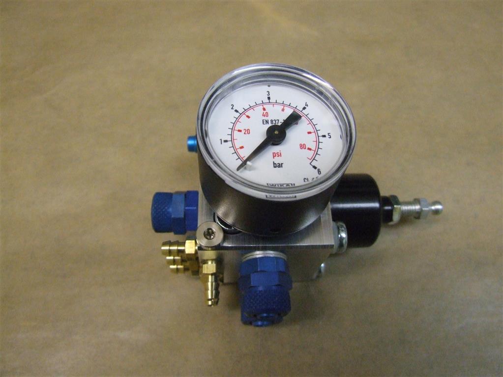

Steven hat geschrieben:Also, kann ich bedenkenlos ein nicht einstellbaren vag nehmen und mir ein passendes gehäuse dazu anfertigen? Wäre mir das allerliebste, was aus der großserie.
So könnte ein passendes Gehäuse aussehen , gleich mit Verteilung zu den DK und integrierte Unterdruck- Sammelstelle.
DSCF1081 (Medium).JPG (77.16 KiB) 7651 mal betrachtet
DSCF1084 (Medium).JPG (74.23 KiB) 7651 mal betrachtet
DSCF1087 (Medium).JPG (78.29 KiB) 7651 mal betrachtet
Kompakter kann man das nicht lösen nur Bunter ;)

Jep, der Regler ist ein Serienteil und das Drumrum ideal für Einzeldrosseln..
Da es bei Einzeldrosseln eh keine richtige Fuelrail wie bei einem Reihenmotor gibt... ideal!
Re: Einspritzbauteile dimensionieren / UMC1 im Käfer
Also ich habe den unteren von den beiden.Gibts auch für Einzeldrosselklappen.
Lässt sich auch so montieren weil schon Halter integriert ist...
http://kms.vankronenburg.nl/products/fu ... regulator/
