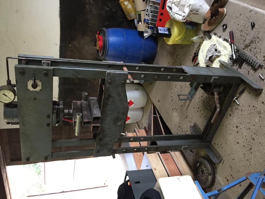

ich brauch mal Hilfe der Spezis hier.

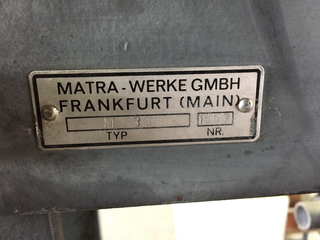

Ich konnte eine alte Werkstattpresse bekommen.

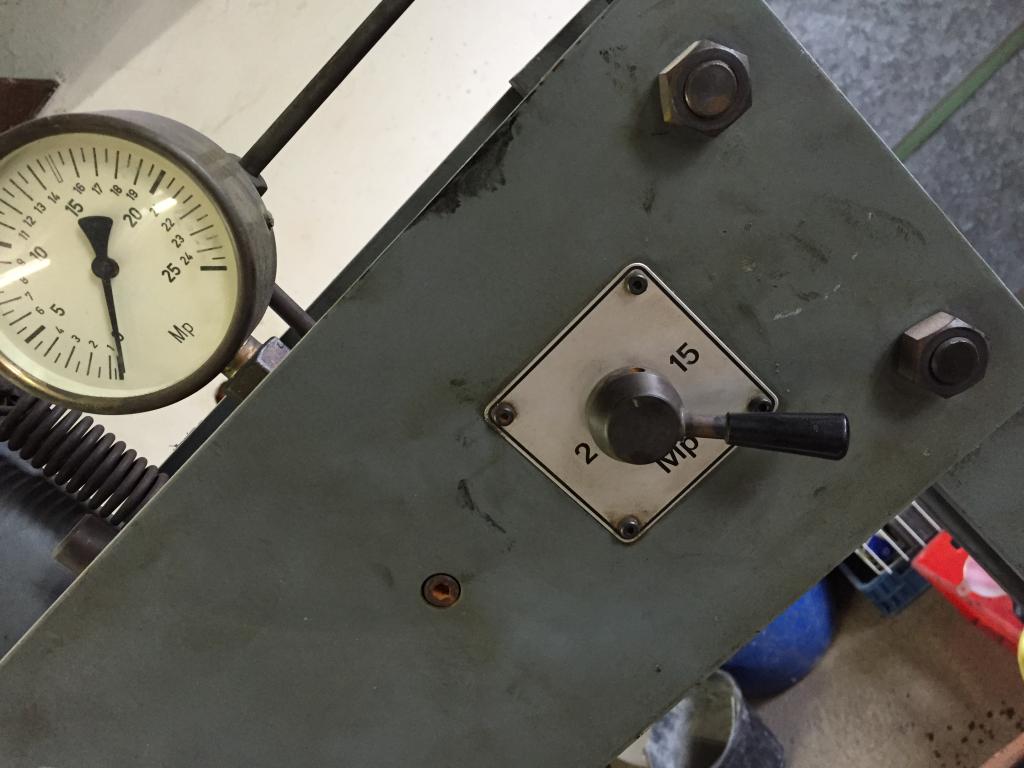

Leider funktioniert diese nur auf der ersten Stufe (2MP) ( bei Widerstand und pumpen geht die Manometeranzeige auf 2Mp)
Nachdem drehen des Hebels fährt der Stempel mit verminderter Geschwindikeit (beim pumpen) runter, aber bei einem Widerstand wird kein Druck aufgebaut, kein Ausschlag am Manometer!
Hat jemand sowas schon mal zerlegt, oder kennt jemanden der sich damit aus kennt?
Außer Öl auffüllen und versuchen zu entlüften, wusste ich nicht was ich machen sollte.... Ergebnis des Entlüftens war ein Öl-spektakel ohne ende :D

Matra das war mal nicht billig und gut aussehen tut sie auch noch. Wenn der Hebel umgelegt wird hast Du ein anderes hydraulisches Übersetzungsverhältnis, wie Du schon selber gemerkt hast. Der Druck baut sich nur auf, wenn Du etwas als Widerstand dazwischen legst. Probier es mal aus. Sollte da irgendetwas undicht sein, würde ich es zu einem Hydraulikdienst bringen. Zum Beispiel:

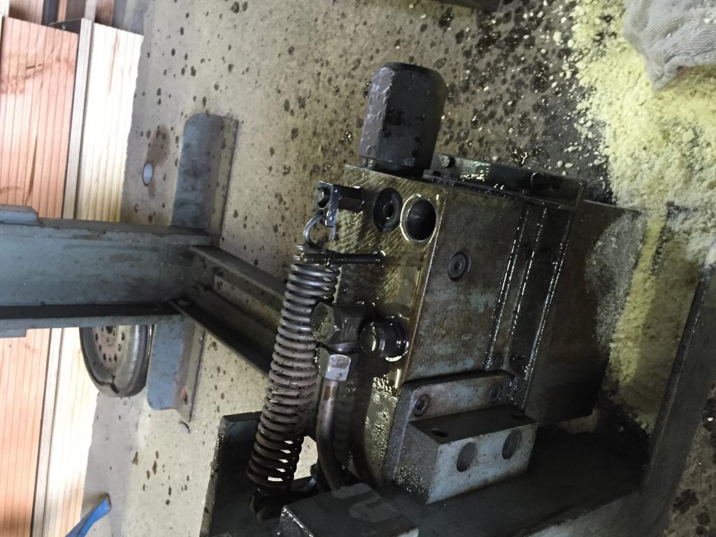

Also ich denke, dass es nicht an dem Stempel selbst liegt, sondern an der Pumpe unten. Da er ja bei der 2mP-Stellung funktioniert.
Wenn der Hebel umgestellt wird, fährt der Stempel auch raus, aber bei Kontakt, gibt es keinen Manometer ausschlag.
Deshalb war meine Vermutung, dass da eventuell ein Rückschlagventil o.ä. defekt ist, was den Druck hält.
Beim Pumpen tritt nirgendwo Öl aus, auch bei Kontakt/Widerstand nicht.
Undichtigkeit extern beheben wäre ja kein Problem.
Re: Werkstattpresse, wer kennt sich aus??
Dann ist die Pumpeneinheit intern undicht. Ich würde mal mit Matra in Frankfurt Kontakt aufnehmen. Eventuell bekommst Du da einen Reparatursatz für die Pumpe. Das spart schon einmal die Suche nach Ersatzteilen.
