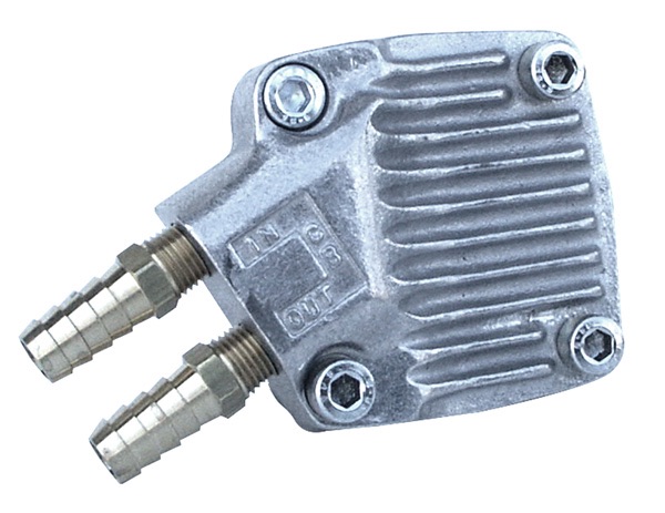

Die einfachste Lösung ist eine Ölpumpe mit Ein- und Ausgang. Aber Vorsicht, beim Deckel nur die hauchdünne Dichtung verwenden, ansonsten baut die keinen vernünftigen Öldruck auf. Das Thermostat hat einen Bypass, sprich er lässt das kalte Öl einfach wieder in die Rücklaufleitung. Also hängst Du den Filter auf jeden Fall vor das Thermostat, damit auch gefiltert wird, wenn das Thermostat geschlossen ist, ich machs immer in den Rücklauf mit rein. Andere Möglichkeit wäre noch eine Ölpumpe nur mit Ausgang und ein Fullflowanschluß am Gehäuse. Schau mal auf die CSP Seite, da wird das gut erklärt. Würde auch eine 30mm Pumpe verwenden, mit Ein- und Ausgang gibt es diese z.B. bei CB.

Perfekt, danke! Sowas wie die CB Pumpe hab ich vergeblich gesucht.
Hab ich jetzt bei Bugwelder bestellt.

Na, pass auf mit die "flanch" ölpumpen. Die alte Bugpack pumpen sind quatsch. Brauch ein original Brazil oder ein CB model. Viel besser qualität und bessere grösse pumpe räder.
Der "in/out" pumpedeckel mag ich nicht. die wird immer recht schnell undicht.
Der sandwich adapter lösung ist gut. - Und ja, eine andere thermostat teil ist auch gut. 70-75 grad ist eigentlich zu kalt. 80-85 grad ist besser. Ich brauche oft ein Wasser Thermostat von ein Fiat 127, nur der Thermostat teil natürlich :mrgreen: Die sind 87 Grad. Das passt meistens ganz gut.
Mit der T2 muss du der hinterträger etwas umbauen um genug platz für der filterpumpe zu haben. Anderes kannst du Full flow machen. Nimmt weit weniger platz am Motor.
