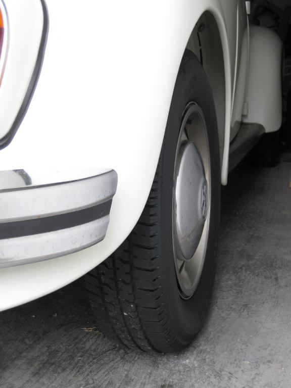

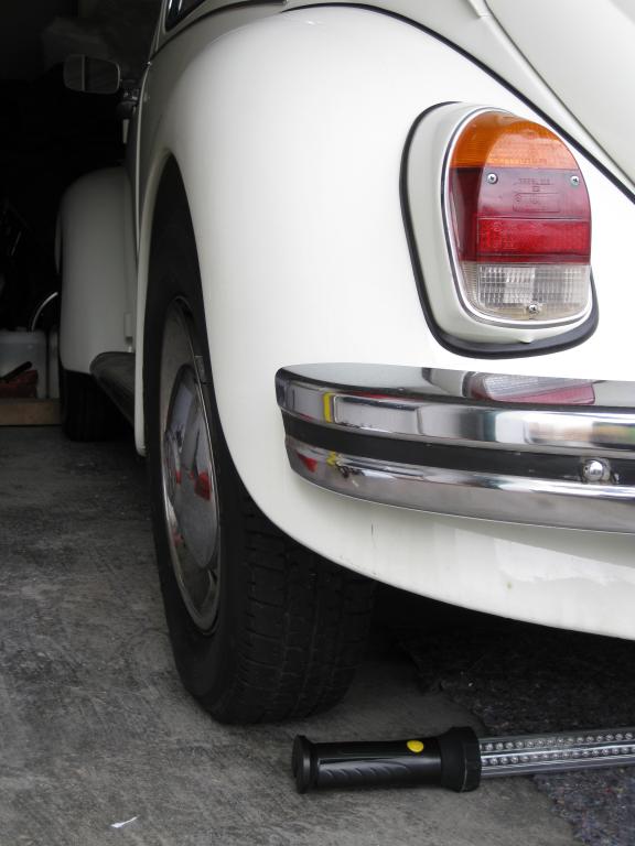

An meinem 1302 steht das linke Hinterrad in die falsche Richtung, also der Sturz ist nicht korrekt.
Das rechte Hinterrad steht Oben nach innen, beim linken ist es anders herum (steht Oben nach außen).

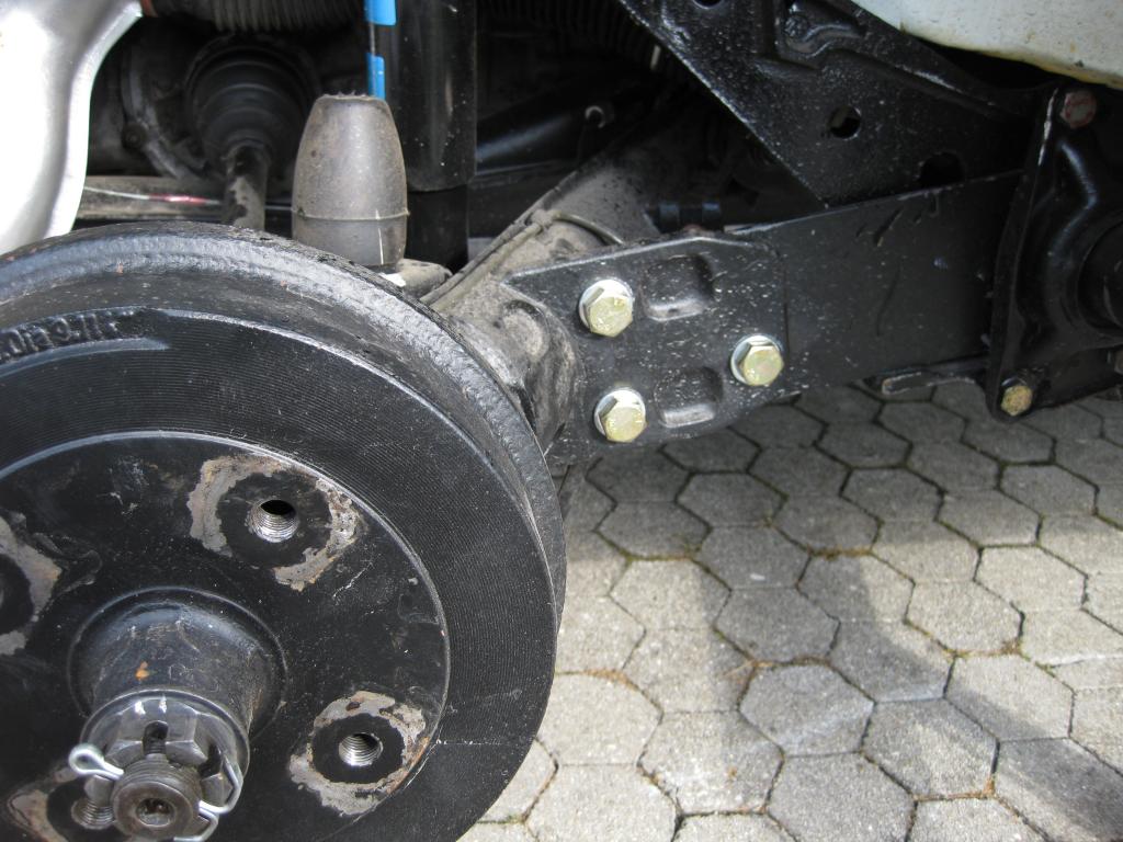

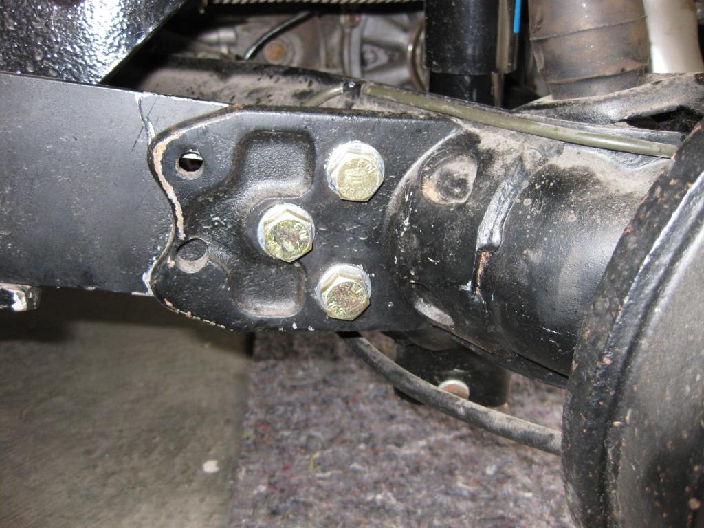

Jetzt habe ich heute mal beide Hinterräder demontiert und siehe da, die Schräglenker sind unterschiedlich, der linke hat zwei Löcher mehr (siehe Bilder).

- Schräglenker Rechts (drei Schrauben, zwei Vertiefungen)
- SL Rechts.JPG (115.23 KiB) 3986 mal betrachtet
- Hübsch
- Rechts.JPG (38.48 KiB) 3986 mal betrachtet
- Schräglenker Links (drei Schauben, ein Gewinde, ein Loch und eine Vertiefung)
- SL Links.JPG (120.5 KiB) 3986 mal betrachtet
- Hässlich
- Links.JPG (48.22 KiB) 3986 mal betrachtet

Das obere ist original. Das mit den ganz vielen löchern sieht aus wie von einem Automatik Käfer mit doppelter federstrebe. Die hatten 4 löcher

Das mit der Automatikausführung kenn ich auch so, denke aber das es daran nicht grundsätzlich liegt.
Ich tippe mal auf einen unfallbeschädigten, sprich krummen Schräglenker.

Das mit dem Unfall würde somit ja hinkommen... daher die unterschiedlichen Schräglenker..
