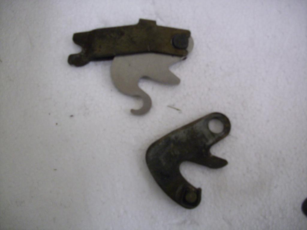

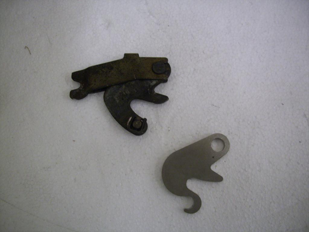

hier mal das Foto wo die " Schwäne" zu sagen , da wird das Original Handbremsseil eingehangen
ich finde es besser wenn man das Seil so einhängt wie beim 944 , aber dann müßte man das Endstück vom 944 auf das Käfer-Seil pressen

Ich würde gern wissen wo genau das Problem liegt... vielleicht kann ich dir helfen. Das Schwanenhalsblech hast ja richtig eingesetzt. Das Ganze würde ich noch mit irgendwas einschmieren damit das Zeug nicht rostet....
Zu dem Goosenecks bietet sich an auch noch die entsprechenden Hülsen zu kaufen, oder sich welche zu drehen. Diese Hülsen gleichen den Längenunterschied der Käfer Handbremse aus. Beim Zusammenbauen steckst du die Hülsen auf die Führung des Handbremsseils, steckst das Terminal von innen in den Achsen und hakst das Spreizung los ein.
Die Terminals von denen Elo schreibt kann man zum Beispiel auch bei Kerscher bestellen. Die müssten dann entweder gelötet oder verpresst werden. Sowas macht der Segelmacher um die Ecke.
Den Umbau hab ich im Frühjahr mit Bildern in meinem Beitrag dargestellt.

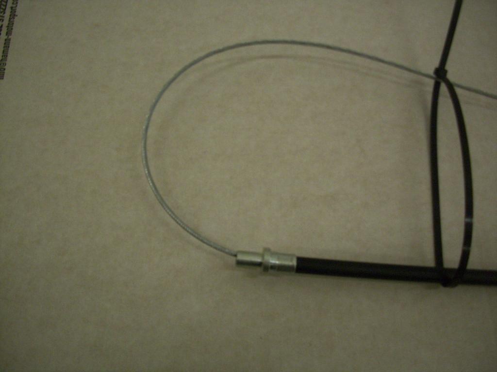

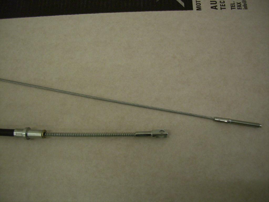

jetzt habe ich das angefertigte Handbremseil nach "Muster" bekommen u. schon eingebaut u. grob eingestellt u. muß sagen , es paßt wie Original.....
VG Wolfram
