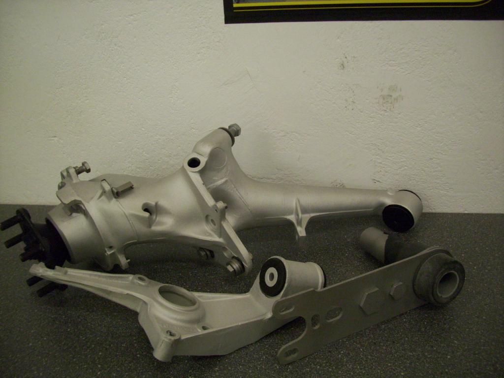

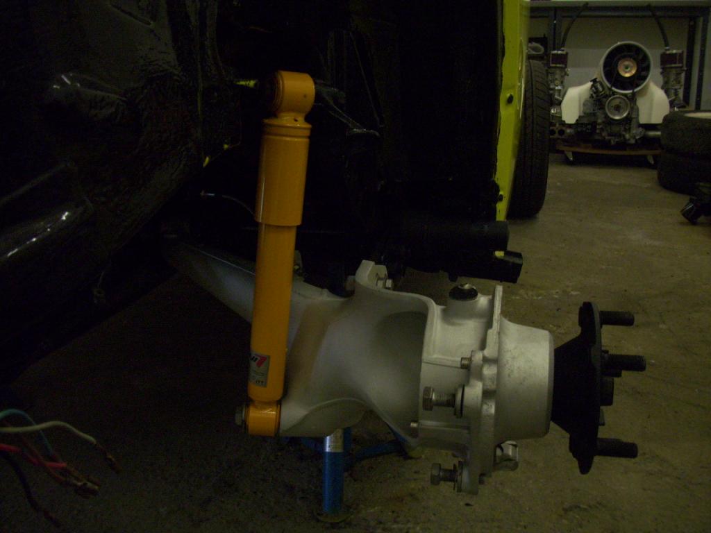

ich brauchte bitte Eure Hilfe..
ich habe die Schräglenker vom 944/968 die mit ABS im 1303 vormontiert u. stelle fest , sie sind bei dieser Ausführung sehr breit für eine 8"sowie 9" Felge... habe Kotflügel , außen 4cm schon breiter !!!
jetzt meine Frage : kann man die Achsstummel , Radnaben , von den anderen Alu-Schräglenker verbauen , was etwa 3cm dann schmaler wird ? sind die Radlager gleich ? und was braucht man außer Bremscheiben noch an Teile ?
freue mich über Eure Antwort....
Danke u. Grüße von Wolfram

Kann man umbauen
Du benötigst dazu einen anderen Radmitnehmer und eine andere Bremsscheibe.
Die Radlager sind alle gleich !

Danke ELO ,
Radmitnehmer ist die Radnabe mit den Radbolzen ? ansonsten paßt alles außer Bremsscheibe ? das were ja gut... habe noch etwas Probleme mit der Handbremse...
Grüße von Wolfram
