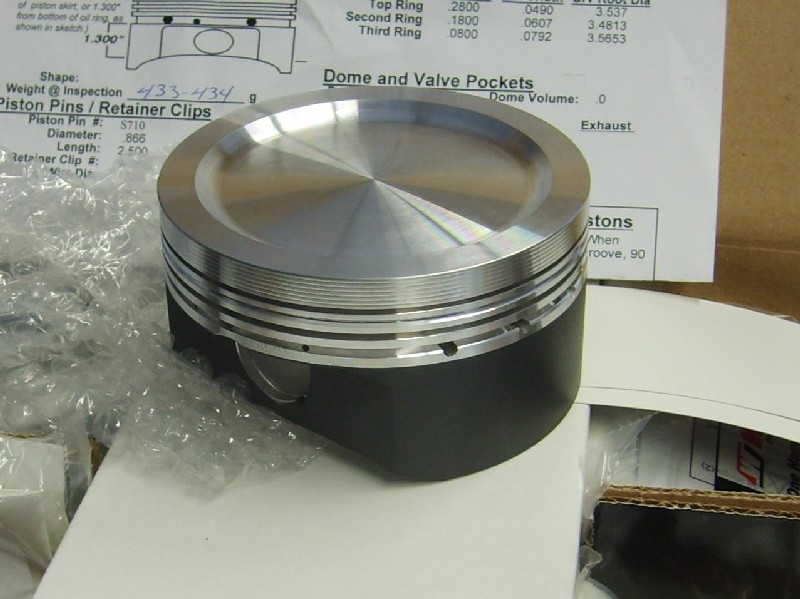

so, kolben sind hier, aber leider bin ich grad beruflich stark eingespannt und so geht nix weiter.

hat wer tipps zum laufspiel mit gusszylindern?
laut beipackzettel 0,09mm.

AICVW65 hat geschrieben:hat wer tipps zum laufspiel mit gusszylindern?
Das passt! Minimum ist 0,08mm,maximum 0,10mm. Genau so wichtig: das Spaltmaß der Ringe die der Hersteller vorgibt! Sehr schöne Kolben!!
Uwe
Beiträge: 1211
Re: TYP4 2.3l/2.4l Kompressor
Beitrag von Uwe »
9/100 passt, mein ich.
Die haben einen hohen Feuersteg, schaut gut aus.
Was wiegt denn so ein Ding?
AICVW65
Beiträge: 192
Registriert: Di 15. Jun 2010, 05:52
Beitrag von AICVW65 »
433/434 gramm laut zettl.
Kann man allgemein nicht sagen, weil es auf die Legierung der Kolben ankommt. Da würde ich mich
an die Angaben auf dem Beipackzettel halten, und - weil luftgekühlt - tendenziell eher 2-3/100 drauflegen.
