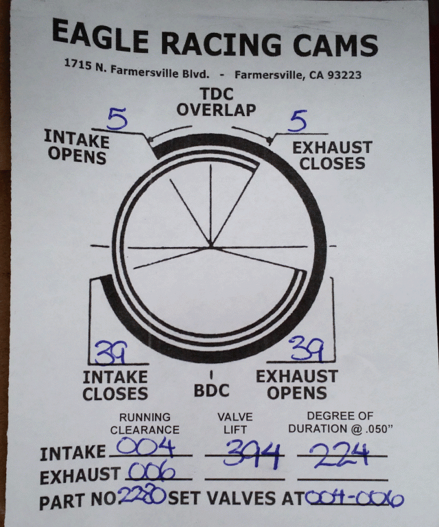

So - aufgemacht .... hier mal das Datenblatt:
Re: Nockenwelle da, wohl aber runtergefallen
Ah..cheatercam...Also Turbo?
:D
