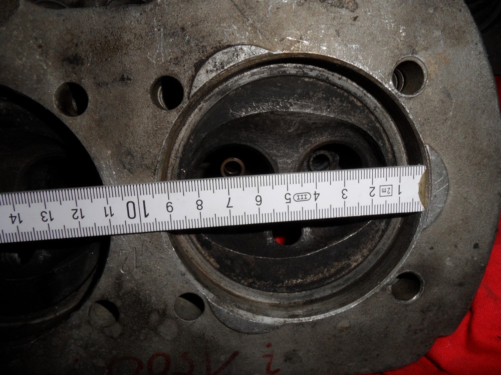

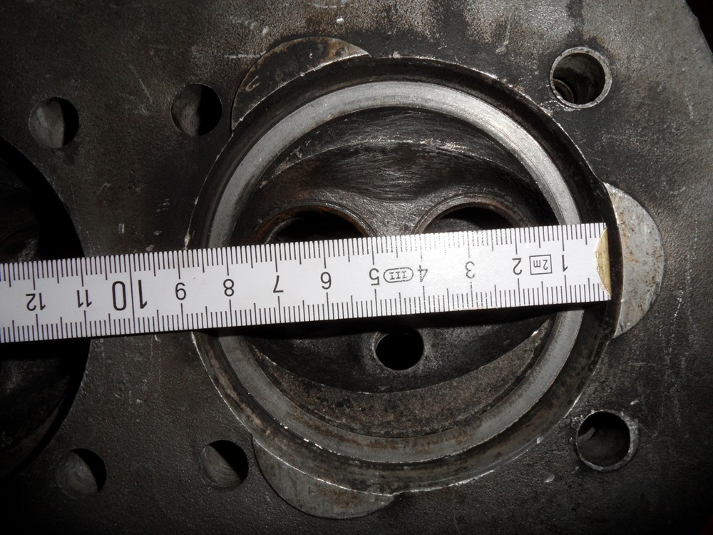

haber hier zwei köpfe die ich verkaufen will. mir wurde gesagt, dass sie vom 1600er sind nun haben sie aber unterschiedliche bohrungen. ventile sind bei beiden köpfen 35/32
hier mal zwei fotos ist zwar nur mitm zollstock aber zu erkennen - sind beides doppelkanal - ist das nun ein 1300er und ein 1600er oder wie oder was? auf dem einen steht mit edding 1500? aber die gabs ja nur einkanal!

a = 89 mm (1200, 1300)
a = 93 mm (1500, 1600)
was willste für die 1300er haben?

habe jeweils nur einen also nach deiner erklärung einen 1300er und einen 1600
