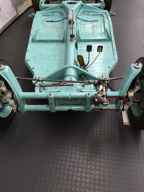

Hallo ,
Wofür sind diese ( hier in Blau ) Kabel / Draht ??????
- IMG_9667.JPG (61.3 KiB) 6085 mal betrachtet

soweit ich weiß sind das "Führungen" für einen Draht und dieser wiederum ist da um die Warmluftkanäle auf und zu zu machen (Heizung) ,sie werden mit den 2 Hebeln links und rechts neben der Handbremse betätigt.

Stimmt Simon
Das sind die Führungen für die Züge der Fußraumheizung hinten.

Hierin verlaufen die Züge, die vom linken Heizungshebel kommen. Mit ihnen wird gesteuert ob die warme Luft hinten und vorne oder nur vorne austreten soll.
Die Züge die die Heizung grundsätzlich ein- oder ausschalten gehen zu dem rechten Hebel mit dem roten Knopf.
Die Funktion ist bei den meisten Käfern die ich kenne totgelegt, weil das bisschen Wärme möchte man eh lieber ganz für vorne haben.
Die Züge gehen in das dick mit Dämmzeug umwickelte Rohr, das sich gabelt. In diesem Rohr ist eine Klappe, die durch den fraglichen Zug auf und zu gemacht wird. Ich habe sogar ein Bild gefunden, wo man das sehen kann. Sieht beim Käfer ein klein wenig anders aus, ist aber prinzipiell das gleiche.

Hat jemand ein Foto der Klappen für die Fußraumheizung?
oder am besten eine Bezugsquelle, wo ich die Klappen bekommen kann?

Meinst Du nur die Klappe oder das gesamte Y Stück ?
Am besten mal auf Ebay Kleinanzeigen suchen.
Da werden schon mal des öfteren welche angeboten.
Nachfertigungen habe ich noch keine gesehen.
