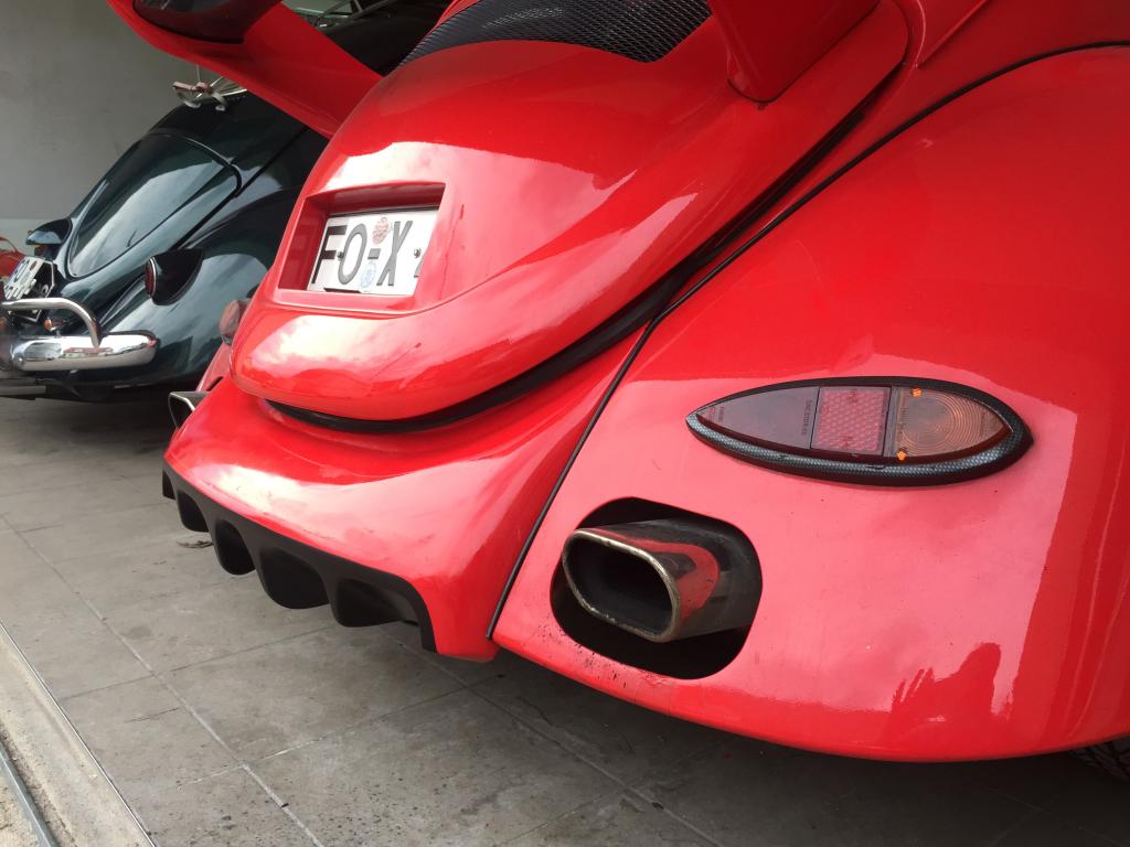

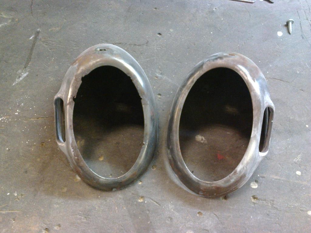

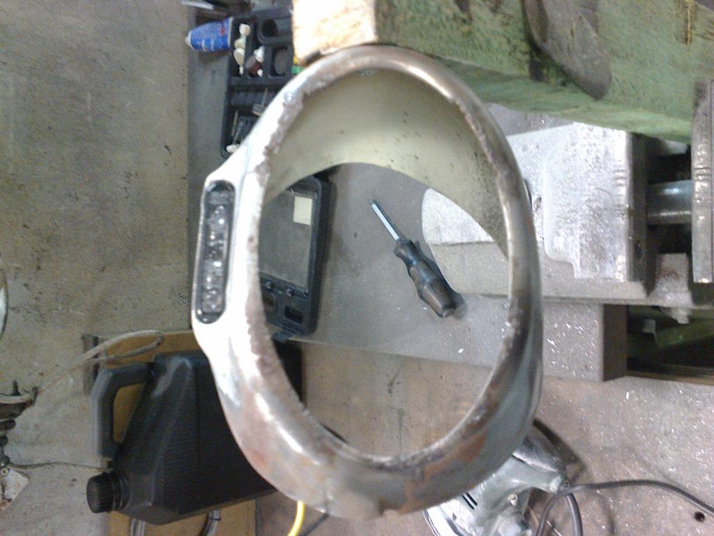

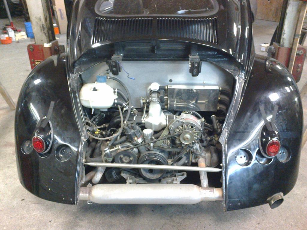

Die "Rückleuchtensünde" muss nun endlich weichen....jaja, Anfang der Neunziger waren die Dinger noch in.
Habe mich dazu entschlossen diese Anhängerdinger gegen Einkammerleuchten zu tauschen, was allerdings bei den breiten Kotflügeln gar nicht so ohne ist, damit die nicht zu "schielen" anfangen :teasing-blah:

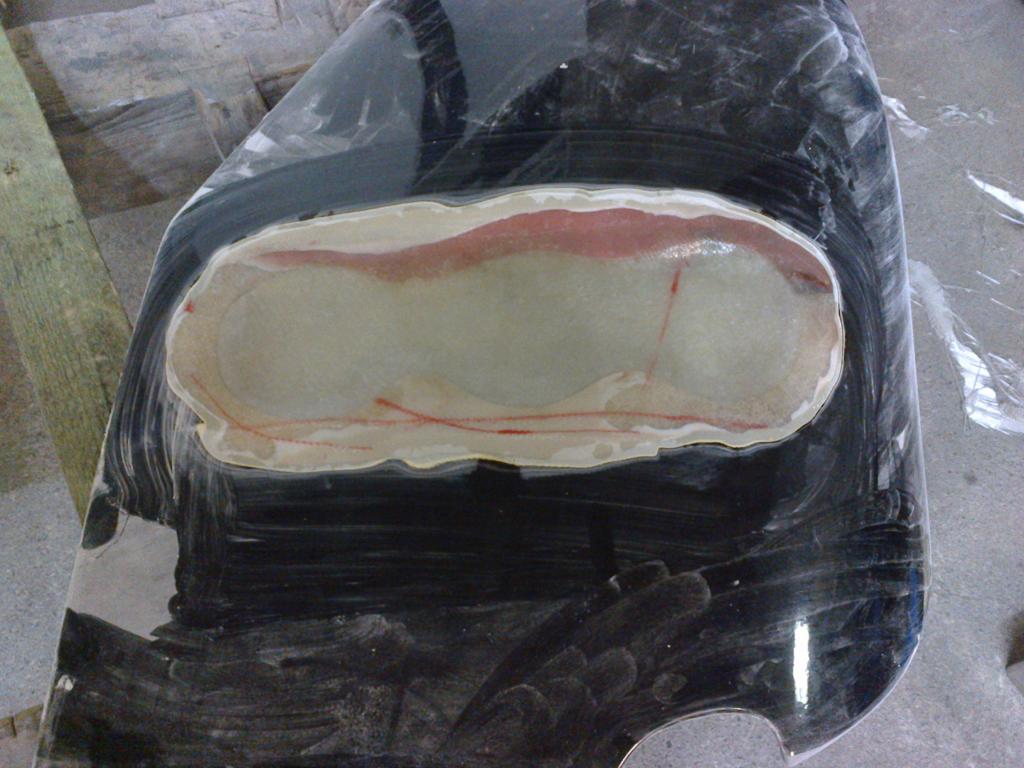

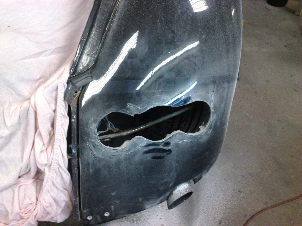

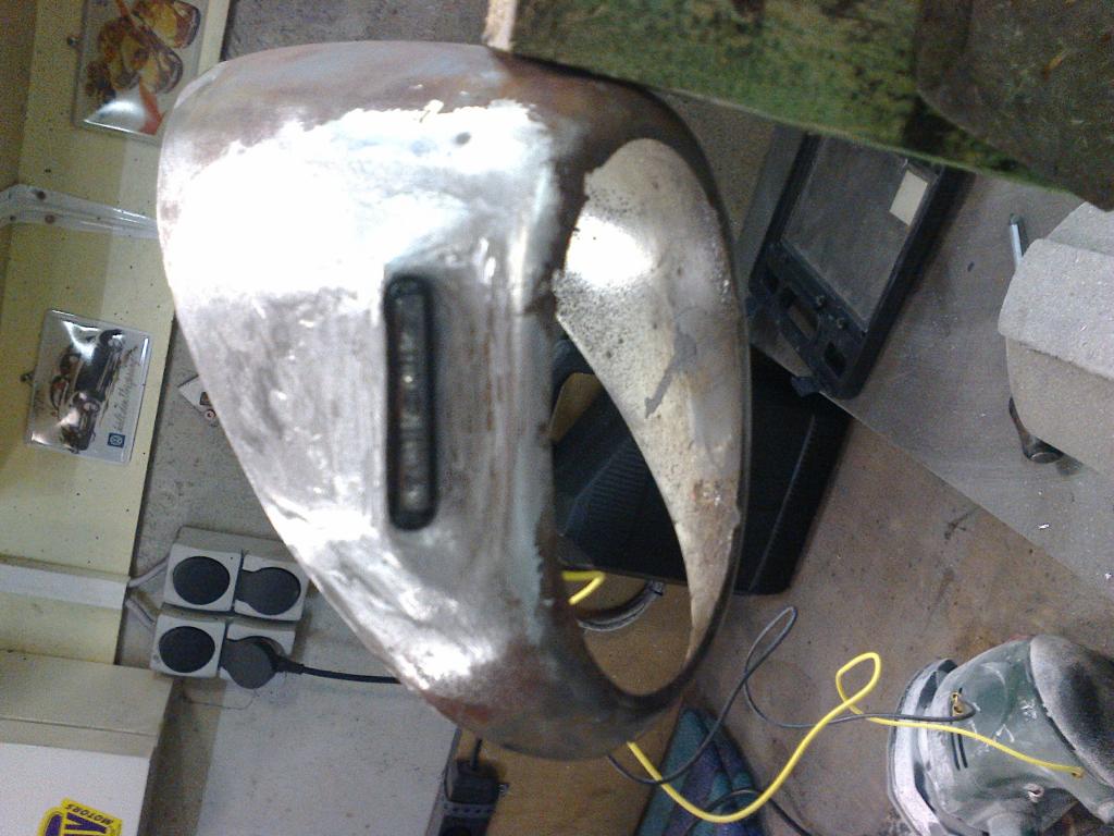

Rausschneiden und Loch zumachen :ugeek:

Und nachdem das Ding Baujahr 71 ist, ist da nix mit Rot Blinken :handgestures-thumbdown:
Also Einkammerleuchten umstricken.......LED sei Dank...... :up:

Sauber eingebaut, die Blinker. Hab ich so auch noch nie gesehen :up:

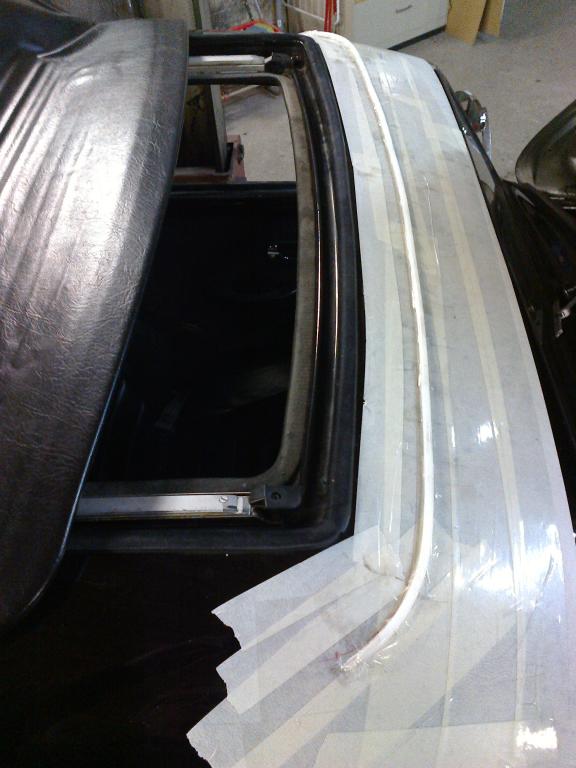

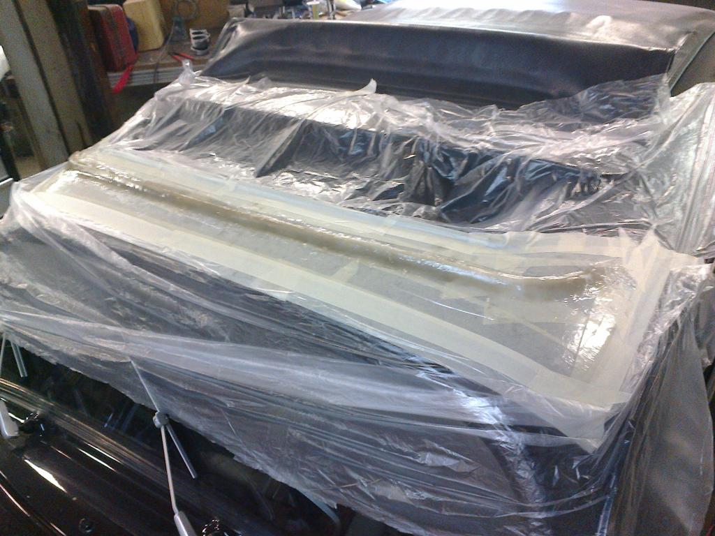

Jetzt noch nen Windabweiser laminieren, damit es das Faltdach nicht mehr so hochzieht.....kann ab 160 mit den Finger durch den entstehenden Schlitz nach draussen grabschen.........
Irgendwann hats dann der Hintermann auf der Winschutzscheibe hängen :handgestures-thumbdown:

Wow schaut super aus ...
Wie willst du denn den Windabweiser dann auf dem Dach befestigen ?

millivanilli hat geschrieben:Wow schaut super aus ...
Scheibenkleber.....halt wie sau das Zeug. Damit habe ich meine Gfk-Trittbretter an den äusseren Spitzen an die hinteren Kotflügel geklebt, hat jetzt über 10 Jahre gehalten....bis ich mit dem Cuttermesser kam :twisted:
