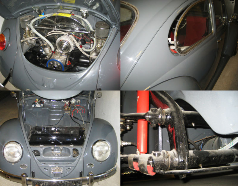

gestern gab es die erste Probefahrt nach dem Winterschlaf und dabei musste ich feststellen, dass sehr stark weißer Rauch bei Volllast aus dem Auspuff kommt.
Der Käfer stand über zwei Monate vorne angehoben (wegen Bremsenumbau) in der Garage, ansonsten wurde alles so belassen.
Kann das sein, dass er Öl mit verbrennt oder ist das normal wenn nach so langer Zeit wieder gefahren wird? Voriges Jahr hab ich vielleicht auch ein bisschen zuviel Bleizusatz in den Tank gegeben :(
Kann das auch eine Rolle spielen?
Vielen Dank!
