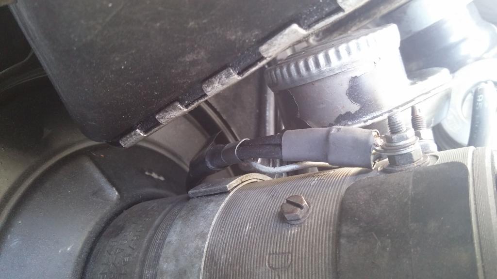

Gestern eben am 58er gewesen...eben nen Bild geschossen wie ich die zwei 6qmm Kabel angeschlossen habe....

da darf aber auch keiner an die Kabel kommen. Auch wenn Du Schrumpfschlauch drüber gemacht hast, da ist nicht viel luft zum Gehäuse der LM.
Nix für ungut. ;)
