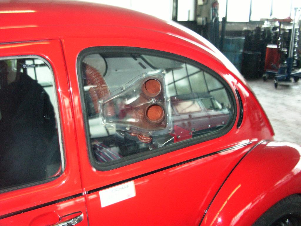

Von der Seitenscheibe belüften geht natürlich.
Nur wie das ausschaut................
Würde sagen ab 800 PS + kann man sich das leisten - vorher nicht
Dazu kommt noch,daß einige Mitmenschen es als " Mülleimer" verwenden und du die Schläuche in regelmäßigen Abständen leeren mußt.
Mit dem Wasser ist das kein Problem - das läuft am Schlauchende wieder raus

Re: Seitlich ansaugen - wie sieht's mit Regen aus?
Hallo Elo,
das Ende vom Schlauch sollte eigentlich direkt zum Turbo, natürlich mit Filter dazwischen. Da würde das Wasser eben nicht ablaufen.

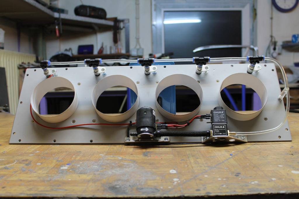

Ich kann deine Angst vor Wasser in den Schläuchen nicht verstehen......?
Ich spritze bei mir mit 5 Düsen WASSER in den Luftstrom
ELO
ELO
