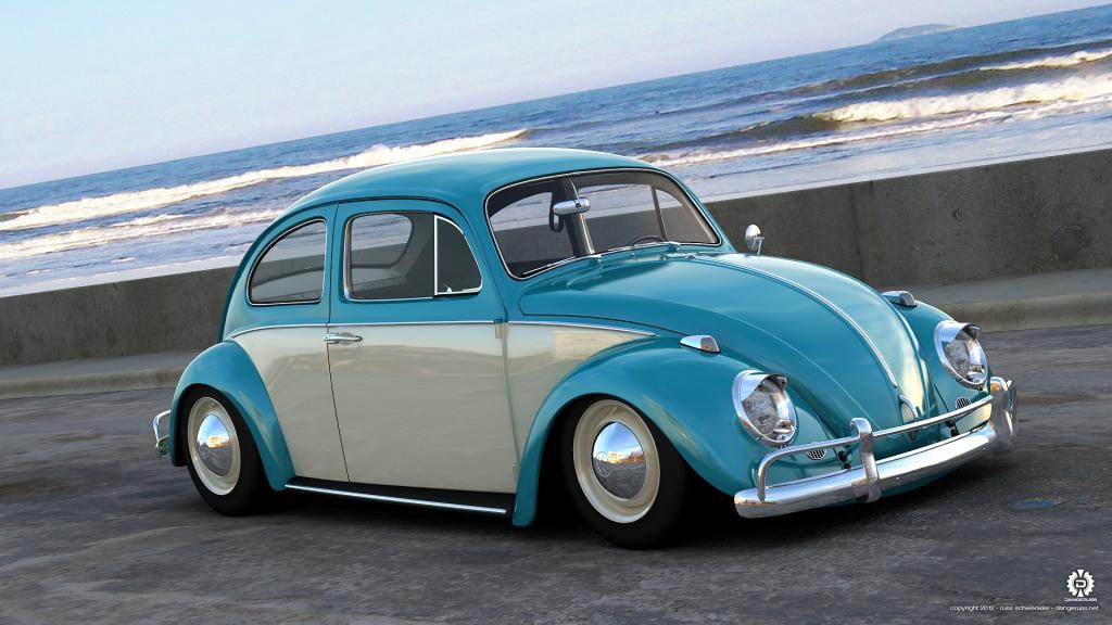

und so würde ich mir das Teil dann später ungefähr vorstellen. Zusätzlich Dachgepäckträger und surfbrett. Evtl noch ne Schute.
Beiträge: 6697
Re: Käfernewbee bräuchte hilfe....
das wird nicht einfach weil das "so soll es werden" Modell noch ein paar Jahre älter ist und die Scheiben zB kleiner sind als bei euch. Das die Hauben vo/hi auch länger sind kann man ja noch ändern
bei den Rädern kann zumindest geholfen werden, siehe hier:
http://bugfans.de/forum/bremsen/reifeng ... lit=reifen
die tiefe ist auf dem Bild natürlich nicht ganz regelkonform, lässt sich natürlich machen und kostet halt etwas
die Radkappen gegen "Mooncaps" tauschen geht ja auch schnell, allerdings rosten die so schnell das man es nicht glauben kann :confusion-scratchheadyellow:

Hab mal eine Frage.
Sind die Scheinwerfer vorne original?
Der Sparer hatte ja hinten länger die kleinen Rückleuten.
Aber vorne gab es doch ab 8/67 die stehenden Scheinwerfer, oder?

soll ja keine 1zu 1 kopie werden sondern lediglich so von der art her :-)

chilli hat geschrieben:Hab mal eine Frage.
keine Angst, an dem "Standard" ist äusserlich eigendlich nichts original.

Also kurze Hauben in Kombination mit liegenden Scheinwerfern geht irgendwie gar nicht finde ich...
Wenn man schon auf "alt" umbaut muss es auch konsequent gemacht werden, da stünde dann einiges an Schweißarbeiten an.
