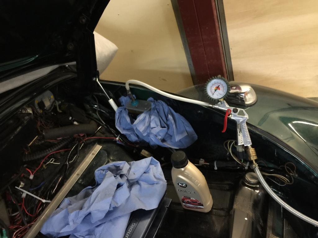

so wie es in dem Video erklärt wird würde ich es nicht machen, die wenigsten Kompressoren blasen trockene Luft und Bremsflüssigkeit liebt Wasser :o
einen Profi-Wasserabscheider haben sicher die wenigsten :character-oldtimer:
Grundsätzlich funktioniert es natürlich aber Wasser will ich nicht in der Bremse haben

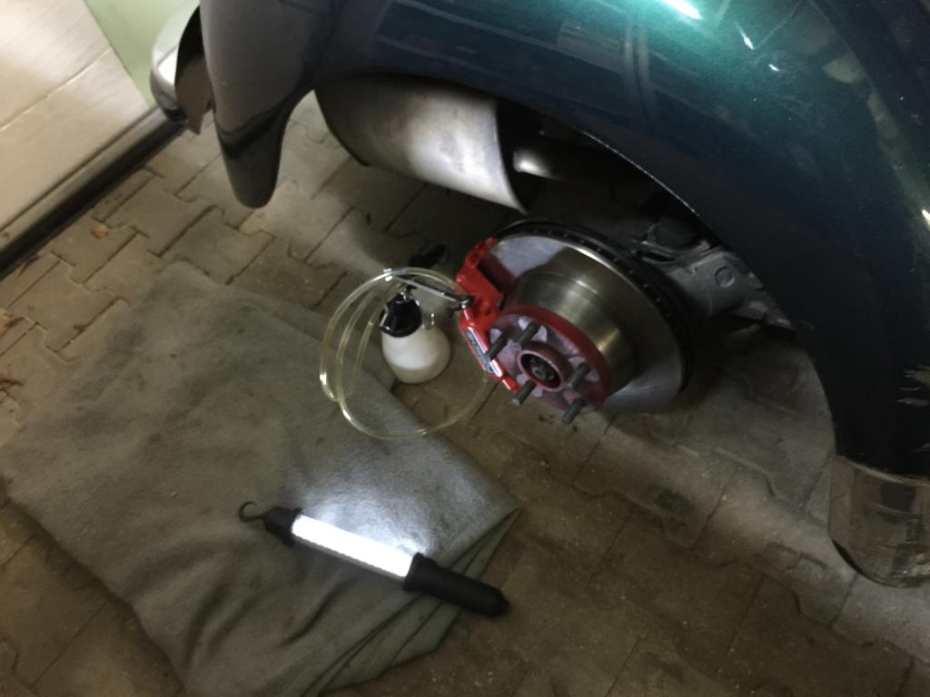

Nee....
ich habe abgesaugt...direkt am Sattel

Mein Beitrag zur Sache :-)
Hat mit 2bar Druck tadellos geklappt. Ich habe 1000ml benötigt.

Wenn man mal gesehen hat, wie so ein Flüssigkeitsbehälter mit dieser Druckmethode einen echten Raketenstart hingelegt hat und seinen gesamten Inhalt explosionsartig über das gesamte Auto entleert...
... der wird solchen Unfug schnell lassen.
Ich lese da oben was von 6bar. Gratuliere, der Darwin Award ist grade noch an deinem Käfer vorrüber gegangen. Du solltest sofort Lotto spielen, bei dem Glück haste nen 6er...
