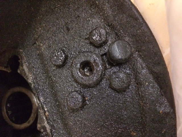

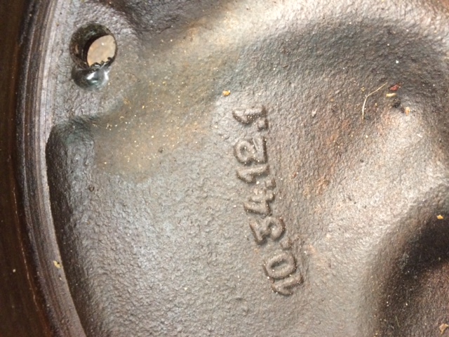

ich habe hier zwei hintere Bremstrommel mit VW Stempel und der Bezeichnung: 10.34.12.1
Die Trommel hat 23cm Innendurchmesser.

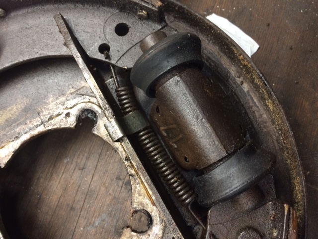

Auffällig bei den Ankerplatten ist der Radbremszylinder mit 17mm und 4 Befestigungen
Zu welchem Fahrzeug / Modell gehören diese Bremsen?
Danke

Ist ganz einfach, vierloch Befestigung ist Export Brezel.

bei CSP sind die Vierloch RBZ für Brezel allerdings mit 19mm aufgeführt?! Oder gibts heute nur noch die 19mm RBZ?

17mm sind für die "modernen" Brezel.Es gab sie auch mit 15mm hinten.Vorne waren sie immer 19mm.
