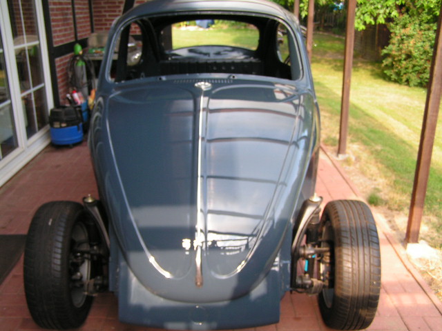

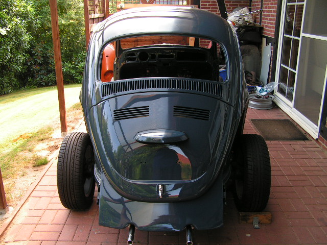

Hallo ,
Hauben sind drauf . Heute bei über 40°C auf der überdachten Terrasse die Motorhaube angeschraubt und endlos lange ausgerichtet , weil ich die Einstellmimik logisch falsch angegangen bin . Hat gedauert , bis ich das gemerkt hatte . :angry-cussingblack: War wohl zu heiß ...

hast eine echt tolle Farbe rausgesucht, gefällt mir auch sehr gut 8-)

RAL 5008 graublau , 2K-Lack

Gefällt mir sehr gut :up:

Sieht toll aus die farbe
