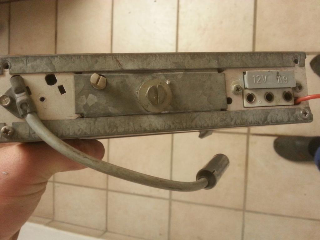

Hallo, ich hab mir ein gebrauchtes Schaub-Lorenz TS402 automatic Radio besorgt. Beim Verkabeln weiß ich jetzt leider nicht weiter und ich hoffe ihr könnt mir weiterhelfen.
Könnt ihr mir bitte sagen wo was hingehört? Ich will das Radio mit 6Volt betreiben.

Guten Tag,
vor dem Einbau empfehle ich erst mal Funktionskontrolle - am besten dicht am Fz wegen des notwendigen Antennenabgleichs,
1.) Antenne anstöpseln - in die schwarze Buchse, welche am grauen kurzen Kabel baumelt,
2.) Den 6V-12V-Umstecker so einstecken, dass "6V" (wie von Dir gewünscht) seitenrichtig lesbar ist, wenn sich das Gerät in Einbaulage ("oben ist oben") befindet. Die Einbaulage geht übrigens aus den Bildern nicht hervor.
3.) Die Leitung zum Lautsprecher mit zwei "Bananensteckern" (4mm) versehen. Den richtigen Lautsprecher wählen - ideal, wenn serienmäßig bereits einer drin ist. Ansonsten: passend zu den Einbaulöchern (11 oder 13 cm Abstand, je nach Modell, erst messen, dann kaufen!) - und nicht zu hohe Watt-Belastbarkeit wählen, sonst klingt er mit der popeligen (max. 4-5W-)Endstufe viel zu leise!
4.) Lautsprecher in zwei von den drei Löchern einstöpseln - die Beschriftung solltest Du nachreichen, da auf den Fotos nicht erkennbar.
5.) Batterie-Minus an Radio-Masse, Batterie-Plus an das rote Kabel. Klemme 30, wenn Dauerbetrieb gewünscht; Klemme 15, wenn geschaltetes Zündung-An-Plus gewünscht. In die Plus-Leitung würde ich eine Schwebesicherung mit niedrigem Ampére-Wert (max. 2 A) einsetzen.
6.) Einschalten. Leuchtet die Skalenbeleuchtung (wenn sie überhaupt intakt ist), fließt Strom.
7.) Hörst Du nichts im Lautsprecher, mit den zwei Steckern in den drei Löchern so lange herumprobieren, bis was hörbar ist.
8.) Wellenbereiche durchprobieren, ob alle intakt.
9.) Mittelwelle einschalten, schwächsten gerade noch hörbaren Sender suchen. Am Antennentrimmer (den Kunststoff-Nupsi mit dem Querschlitz ca. 5 cm neben dem Antennenkabel) so lange hin- und herdrehen, bis die Empfangslautstärke des schwachen Senders am höchsten ausfällt. Jetzt ist die Antenne Deines Autos maximal an Dein Radio angepaßt. Speziell abends und nachts wirst Du auf MW ganz Europa reinbekommen.
Fällt alles zur Zufriedenheit aus, kannst Du das Radio j e t z t einbauen. Falls nicht, gib es zurück - einmal Ein- und Ausbauärger hast Du bereits eingespart.
Weitere "No-Go"'s für den Einbau sind: defekter Skalenzeiger (Skalenseil mit Sicherheit gerissen), durchgebranntes Skalenlämpchen. Für einen Service-Techniker kleine Fische.
Der nächste Schritt wäre: Motor einschalten, laufen lassen - wenn jetzt (speziell auf den AM-Bereichen) was im Lautsprecher knattert und/oder prasselt, sind Entstörmaßnahmen angesagt. Zum Glück liegt der Motor hinten, so dass da meist nur wenig Handlungsbedarf besteht.
Bitte Rückmeldung, wie's läuft!

Hallo Grisu,
das Geheimnis der "Drei Löcher" (Lautsprecheranschluss) ist jetzt auch gelüftet:
Auf jeden Fall kommt einer der beiden Stecker in den mittleren Anschluss. Der andere Stecker je nach Aufkleber auf dem Lautsprecher: Impedanz - Ohm-Wert (der griechische Buchstabe "Omega")
Der linke ist für die Lautsprecherimpedanz "2,5 Ohm", der rechte für "6 Ohm". Einfach ausprobieren, was besser klingt / lauter ist.
Viel Vergnügen beim Einbau!

Danke nochmal für die tolle Anleitung. Das Radio funktioniert, der Skalenzeiger bewegt sich beim Sender suchen und die Beleuchtung geht.
Ich muss aber sagen das ganze hab ich drausen im Freien getestet, da war der Empfang klasse. Da mein Käfer im Keller steht ist der Empfang dort nicht mehr so gut aber ganz ok.
