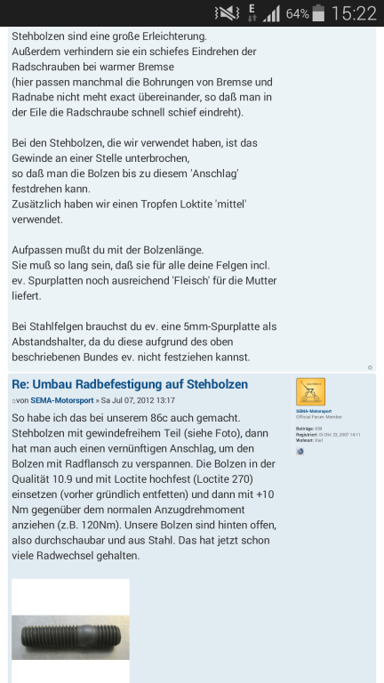

hatte auch mal sowas geplant und habe das aufem Handy noch gefunden .
csp bietet die ein, u.a. mit einem inbuseinsatz zum Leichten eindrehen
