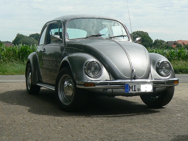

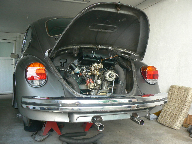

moin...... nu geht's wieder los. Habe einen Jubi von Timo hier aus dem Forum übernommen. Den hat er hier mal gezeigt:
http://bugfans.de/forum/fahrzeugvorstel ... t8109.html
Nachdem sich mein weißer 1200er als verhurter Flop erwies suchte ich längere Zeit einen Jubi. Jedesmal schnappte ihn sich ein anderer kurz bevor ich das Auto überhaupt anschaun konnte. Aber nun hats geklappt, er steht seit gestern aufm Gehöft. Nach 12h Aufenthalt wurde er bereits angeliftet.
erstmal den Haken für den Klaufix demontieren....... schweres Teil, nun issa bestimmt schneller :obscene-drinkingfaded:

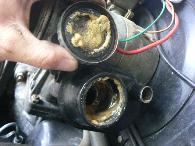

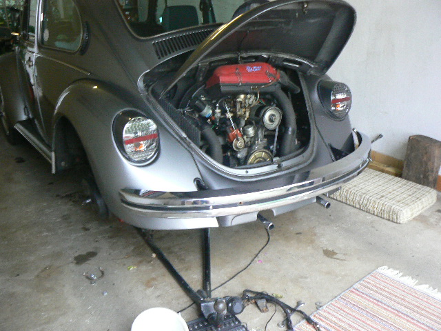

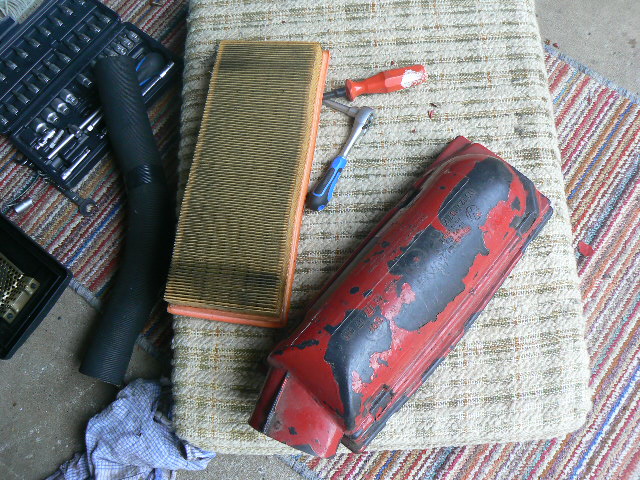

Die Rückleuchten werden wieder originalisiert. Besser ist das... Dann mal ein wenig im Motor rum gegraben. Luffi raus, wird ersetzt durch K&N, das Gehäseoberteil entlackt.
Der Oleinfüllstutzen ist verschmoddert, hab ihn aber leider nicht demontieren können . Die Verschraubung war mit Hilfswerkzeug nicht zu lösen, also erstmal nur reinigen. Deckel ebenso .... :handgestures-thumbdown: igittegatt
Es sind bereits V2A Trittbretter von Norbert Bruns verbaut.... abschrauben und mal dahinter guggen. Aber es ist komplett rostfrei. Nur den Strassendreck mal abbürsten. Ich überlege die Trittbretter entweder schwarz zu lacken oder wieder mit Gummis zu beziehen... :confusion-scratchheadyellow:

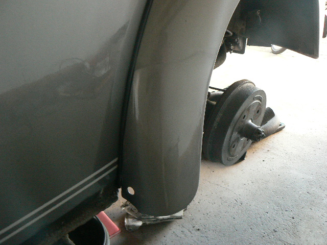

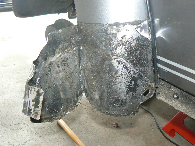

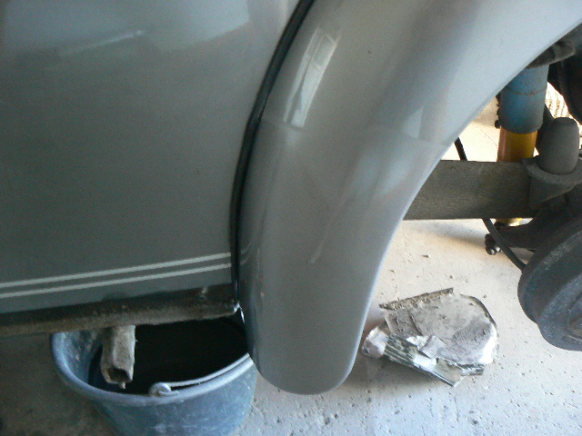

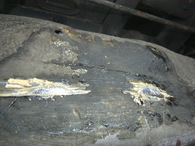

Anschließend mal die Steinschlagecken entfernen. Die Dinger hasse ich wie die Pest. Angefangen mit der Beifahrerseite..... wider Erwarten alles top. Kaum zu glauben.

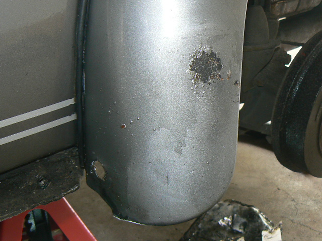

Aber die Fahrerseite bestätigt meine Meinung....... hier war Rudi Rostig voll am toben
Also mit Flex und Dremel den Schiet entfernen und mal die Nacht über Fertan in den Blechporen wirken lassen. Wenn ich den Lackaufbau sehe denke ich das vorher schon jemand am Kotflügel hantiert hat aber den Gammel eben nicht restlos entfernen konnte...... das kam wieder hoch unter dem Alublech. Was solls..... nachlackieren und dann evntl. eine schwarze Steinschlagfolie ala Porsche aufkleben. Denke dann fällts kaum noch auf.
Weil die Schleifhexe ohnehin eingestöpselt war hab ich noch zwei kleine Stellen an der Blechüberlappung der Reserveradmulde entrostet und ebenfalls erstmal mit Fertan gestrichen.
Eine fiese Stelle..... in der Überlappung gammelts meistens weiter . Denke aber die nächsten Jahre geht's noch ohne eine größere OP.
Trotz der kleineren Problemchen hat Timo beim Verkauf alles korrekt beschrieben. So das man dem Jubi einen sehr guten Zustand bescheinigen kann. Einzig das Odeur des Wunderbaums Marke Mückentod im Innenraum macht mir Sorgen. Momentan versuchen 2 Pfund Kaffee wieder ein normales Klima herzustellen..... !!

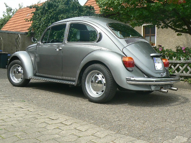

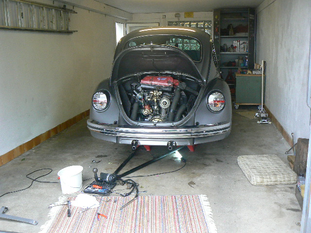

hab mal mit Farbe rumgemacht...... war ne rechte Fleißarbeit.
Muß noch anpoliert werden. Für ne Dosenlackierung im dunklen Schoppen siehts doch halbwegs brauchbar aus.

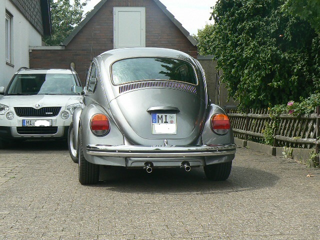

Die LED-Funzeln am Heck sind den originalen Leuchten gewichen. So iss besser...
dann hab ich den K&N und VA-Monzarohre rangefummelt. Schöner Klang.... :music-listen: hab sogar noch ne ABE für Monzarohre von1987 ausgegraben . Dürfte jedoch wertlos sein....

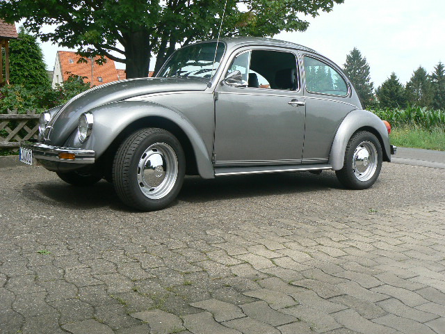

so... just nochmal überputzen und denn zum Käfertreffen nach Rahden..... ;)
vorne noch 5 cm runter, das Faltdach rein und die Innenausstattung pimpen.

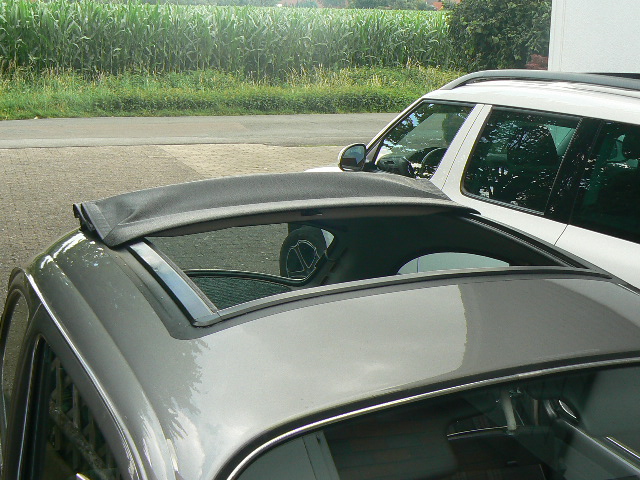

Beitrag von Volki »

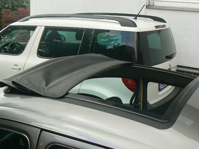

Britax.... Dies wird das einzige nicht rückbaufähige Detail sein. Hab Stimmen gehört das sowas garnicht ginge..... aber auch andere. Letztlich bau ich den Karren für mich auf. Und Faltdach ist eben supergeil....... :handgestures-thumbupright:

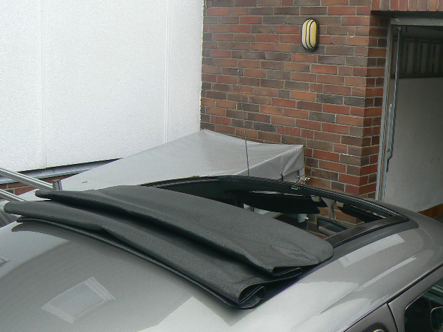

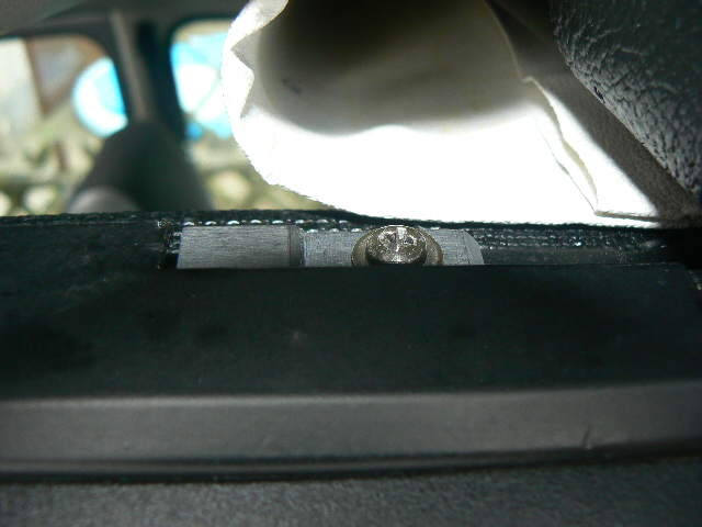

Dach ist drin...... und wie bei meinem 3. Käfer vor zwanzig Jahren gefällts mir sehr gut.

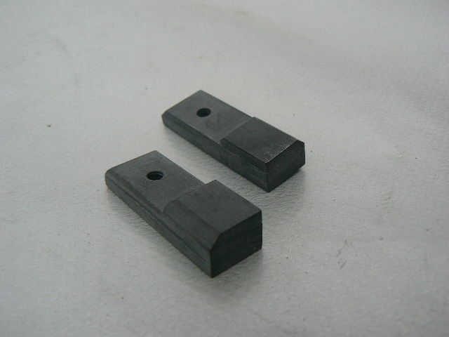

entsprechende Nacharbeiten waren trotzdem noch zu machen , sowie Schloßfalle leicht anpassen und Fehlteile neu bauen. Beim Rahmen fehlten die hinteren Anschläge der Gleitschienen. Die sorgen dafür das die Kufen nicht aus den Führungen laufen sobald man das Dach ganz nach hinten schiebt. Hab just neue gefräst und damit ist das Problem wech..... ;)
Als nächstes muß noch ein kleiner Spoiler gebaut werden. Bei voller Dachöffnung und so ab Tempo 70 hat man Resonanzen vom Fahrtwind im Auto. Das wird sehr unangenehm. Sobald man ein kleinwenig die Hand oben raushält ist das vorbei. Normal kommt so eine fette Kunststoffschüppe noch vor das Faltdach. Das sieht aber mehr als kagge aus. Mir schwebt da was anderes vor.
