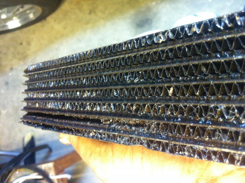

Hallo Leute,
leider musste nach meiner gestrigen Fahrt mit bedauern feststellen, das sich der Ölkühler verabschiedet hat :angry-fire: , der war am Fuß zum Motorblock ziemlich nass bzw. ist geronnen.
Nun meine Frage kennt diesen Ölkühler irgendjemand und kann mir sagen wo ich Ersatz herbekomme ?
Danke für eure Hilfe. :text-thankyouyellow:

Moin!
Ist das kein orginal Kühler?

mach dir nen originalen drauf oder für besseren kühleffekt den vom typ4 und gut ist
Re: Ölkühler defekt
Das ist ein Kühler von Längerer und Reich. Wie Youngtimerfan schon schrieb, einen orginalen drauf und gut ist es. Alternativ kannst Du dich an den Hersteller (L+R) wenden, wenn Du das gleiche Teil haben möchtest.

Beitrag von master13 »
OK danke für die info :)

Beitrag von bugrocker »
Gute originale Ölkühler für Einkanalmotoren habe ich noch!
Ölkühler original hab ich noch danke.
Den L+R Kühler bekomme ich von einem Kollegen.
Trotzdem Danke :)
