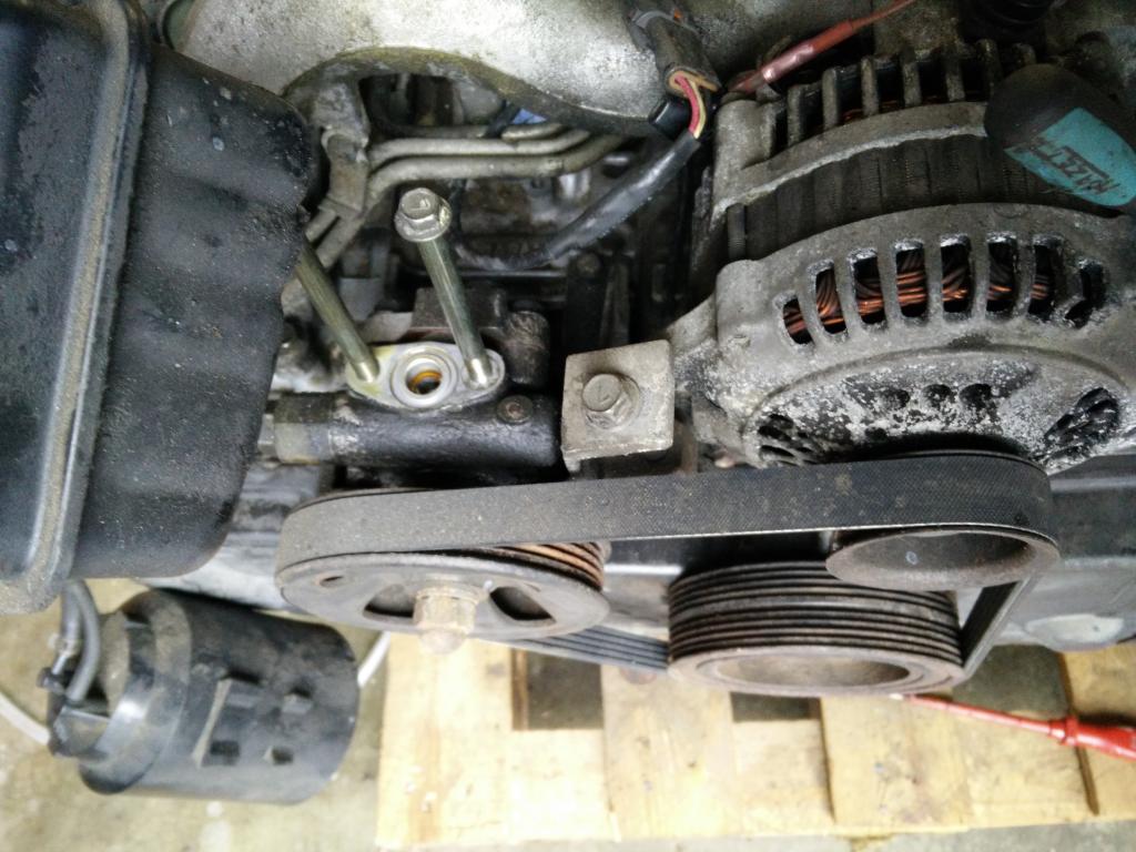

ich bin gerade dabei meinen EJ22 in einen Käfer zu verpflanzen und gehe die ersten Schritte :character-afro:
Im Prinzip habe ich vieles soweit :D verstanden, habe aber trotzdem eine Frage bzgl. der Servopumpe & Keilriehmen.
Wie verschliesst ihr denn den Flansch der Servopumpe? Welchen Keilriehmen nimmt man denn, wenn die Pumpe wegfällt?

moin,
danke für den tip! wie hast du denn das loch verschlossen

Servus,
Die Servopumpe baust komplett aus dem Halter raus, nicht wegwerfen...
ist von der Seite wo die Riemenscheibe läuft mit 3 Schrauben verschraubt.
Halter brauchst wegen Lima-Spanner.
Riemen ist ein 5PK698, z. B. Bosch 1987947908.
Sieht dann so aus wie in meiner Fzg.-Vorstellung...

Und wenn das noch verschlossen werden soll. ...
Machst n Aludeckel drauf. ...
... warum liegt das im Müll??
Da war Chrom dran....
Keine Angebote im Markt

Verschließ es auf jeden Fall, sonst kommt beim lagern Dreck rein. Oder lass einfach den Behälter drauf...grins :obscene-drinkingbuddies:
