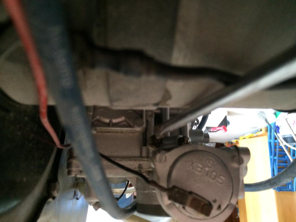

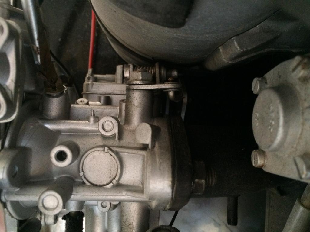

Also das letzte Bild zeigt die Umluftschraube (die dicke Schraube oben) und die Gemischschraube (die kleine Schraube unten). Die erste Abbildung ist die Beschleunigerpumpenschraube. Mit der wird die Pumpenmenge eingestellt.

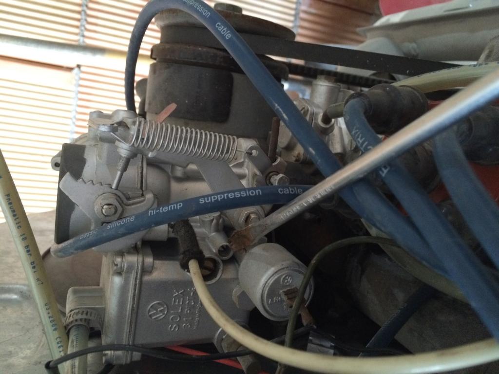

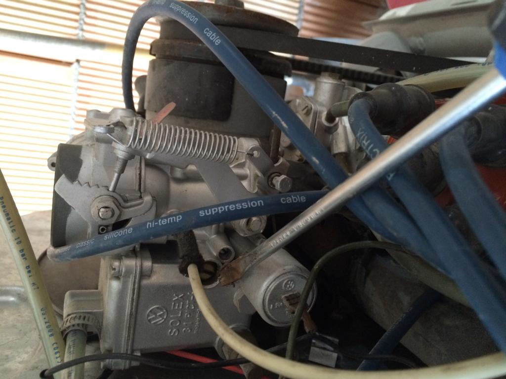

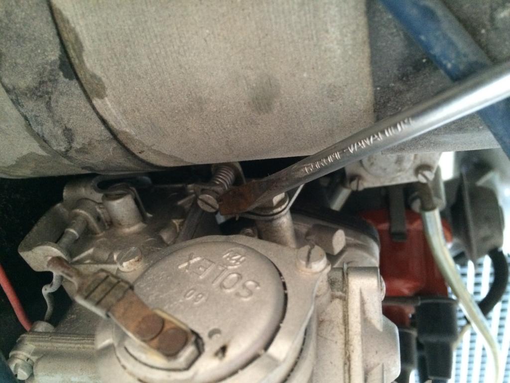

Und was hab ich auf Bild 2 und 3 fotografiert?
Danke

Re: Vergaser einstellen - was ist was
Bild 5 = Leerlaufdüse
Bild 4 = Leerlaufdüse
Bild 2 = Gemischregulierung
Bild 3 = Einstellschraube für Beschleunigerpumpenhub
Die Nummern sind nach deinen Angaben, nicht nach der Reihenfolge der Bilder! Vorher bin ich nach der Reihenfolge der Bilder gegangen.
Mach erst einmal die beiden Düsen sauber, bevor Du alles zerlegst, dann sollte sich schon etwas verbessern. Beim Blick auf die Düsenspitze siehst Du meistens schon die Verstopfung.
