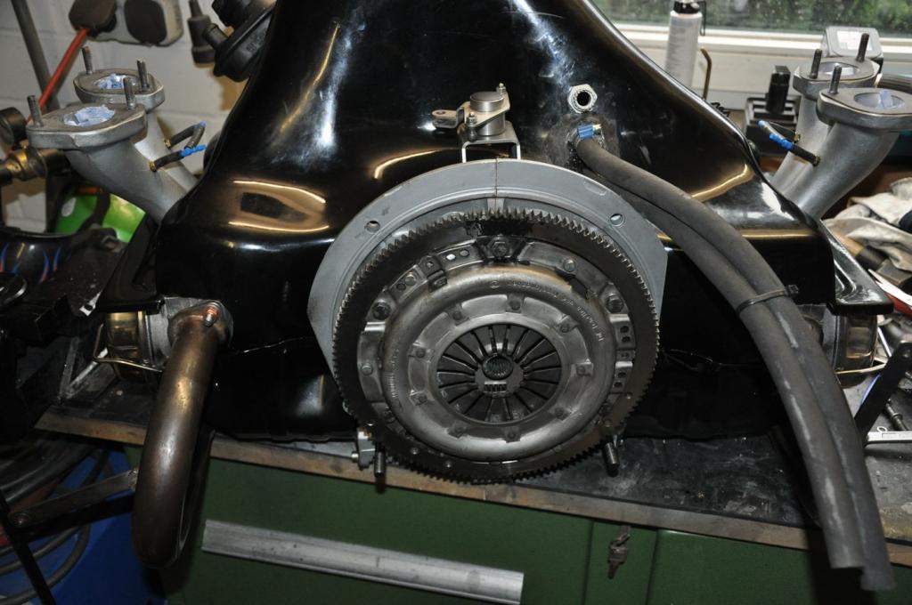

hat das jemand so umgesetzt ?
- Unterdruckanschluß.jpg (90.63 KiB) 8780 mal betrachtet
Re: Vergaser mit Lambdatool einstellen
Ganz genau so haben wir das beim Sascha gemacht!
