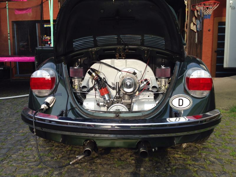

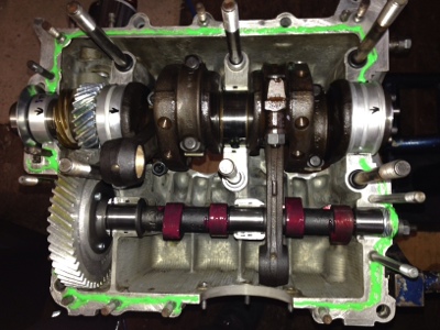

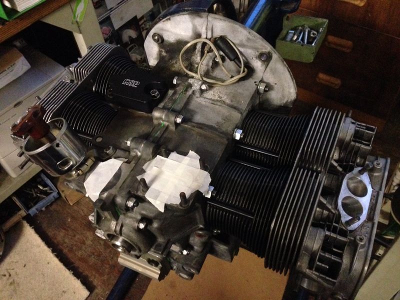

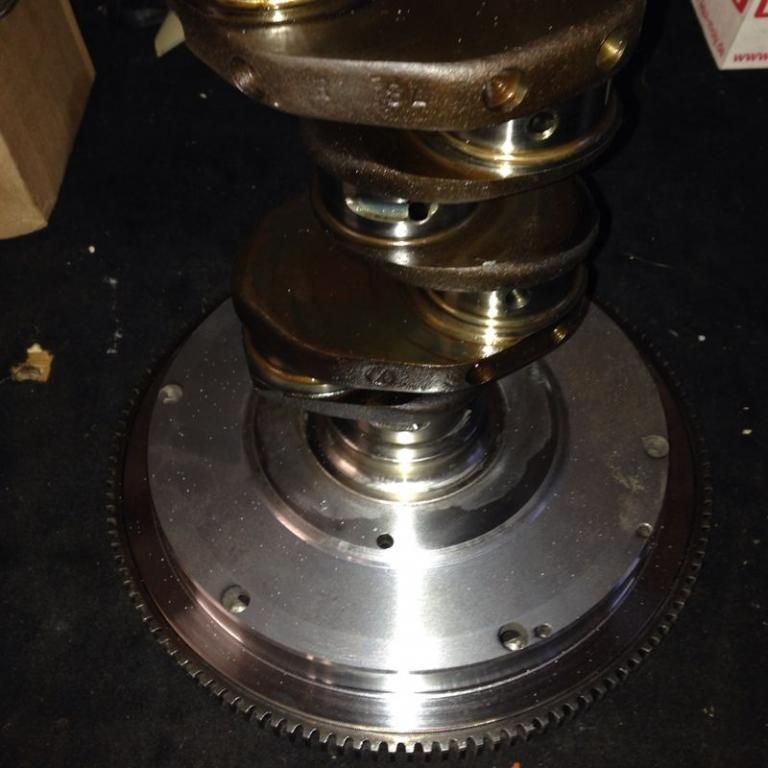

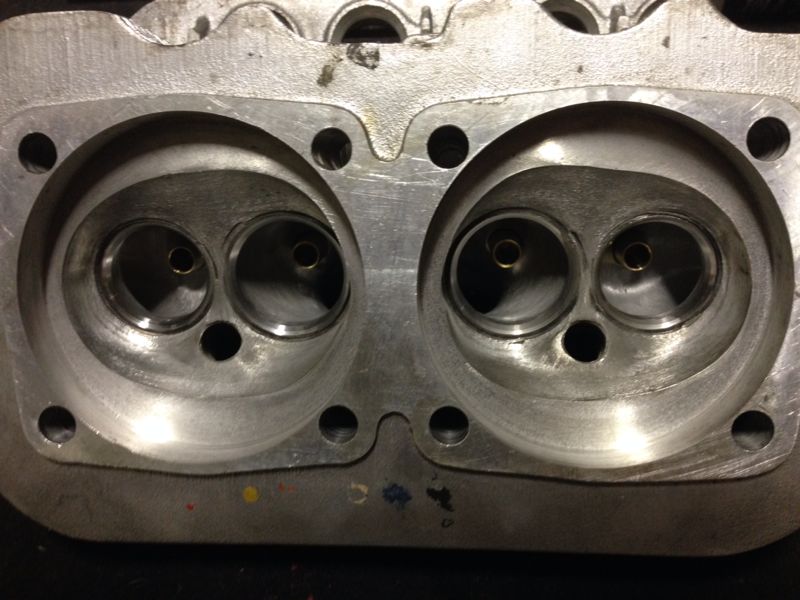

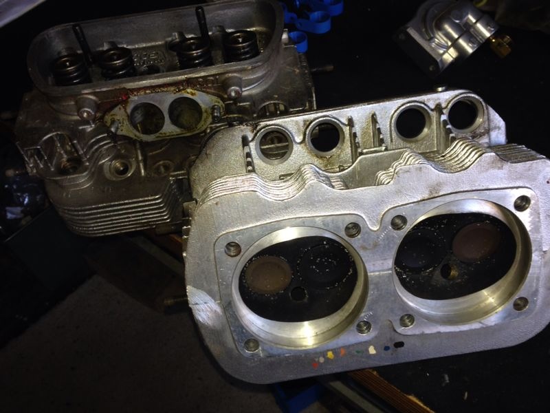

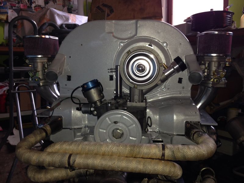

So, nach fast 2 Jahren jetzt mal ein kurzes Updates - der 1776er hat jetzt ca. 5000km gelaufen und wurde entgegen der ursprünglichen Planung nun doch mit Doppelwebern gebaut:
KuZ 90,5 / Gebrauchte 041er Köpfe EV 39,5 AV 35,5 / Engle W120 / Schwungrad erleichtert und mit Serien-KW feingewuchtet / Weber 40IDF70 / Verdichtung ca. 9,5:1 / Pertronix Transistorzündung / Pierburg Spritpumpe / FullFlow / CSP SuperCompetition.

Re: Motorkonzept 1776
Das sieht doch nett aus. es ist so ähnlich wie bei mir: Was lange gährt wird endlich fertig
In der Tat...umso mehr Spaß macht´s jetzt, mit etwas mehr HP unterwegs zu seinB. Scheuert hat geschrieben:Das sieht doch nett aus. es ist so ähnlich wie bei mir: Was lange gährt wird endlich fertig

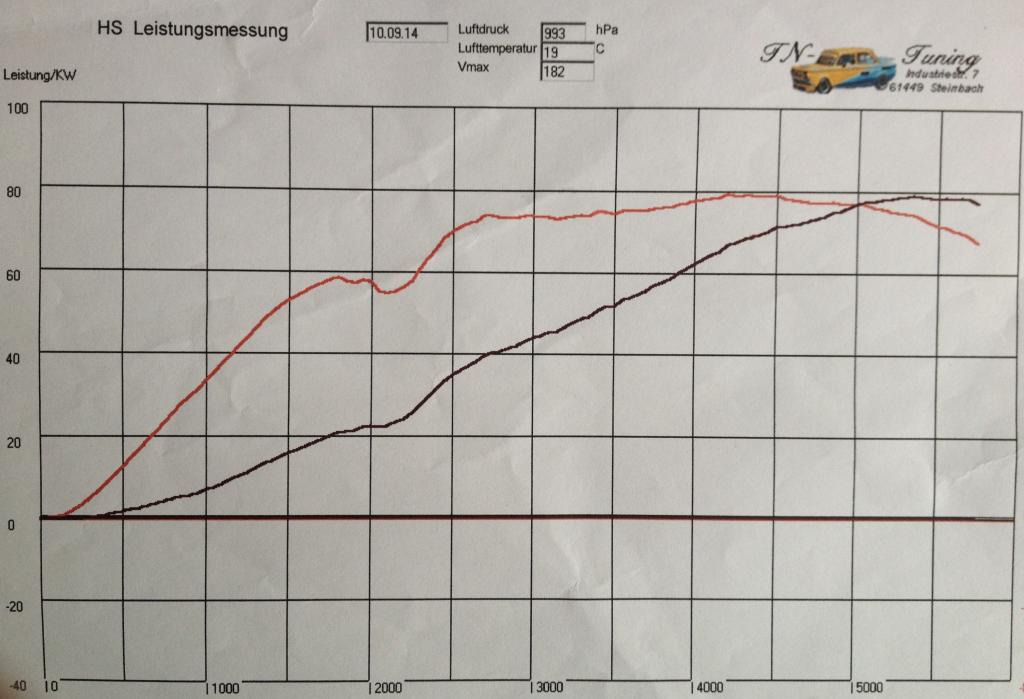

Der Vollständigkeit halber hier noch das Leistungsdiagramm für die, die´s interessiert.
- IMG_3046_resi.JPG (74.21 KiB) 10124 mal betrachtet

Schwungrad- oder rad leistung ?
