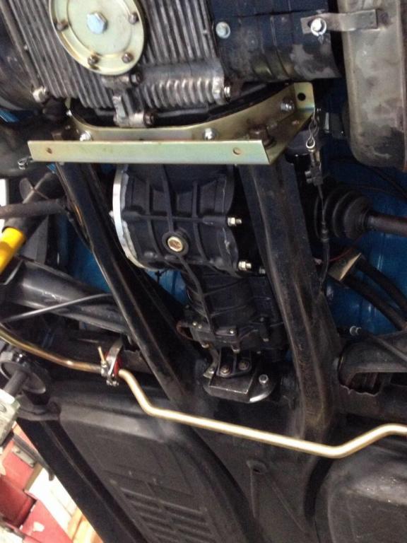

Ich kann nur für mein Schräglenkergetriebe sprechen... Da die Halter unter dem Getriebe sitzen und mit der Strebe verbunden ist... Sollte es in der Theorie gehen..
Vorne das Lager... Das könnte schwierig werden ohne Getriebeausbau..

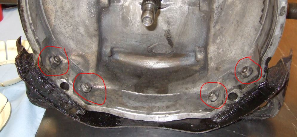

Die hinteren Lager sind im Getriebe verschraubt, da hast du keine Möglichkeit, ohne den Motor abzuflanschen.
- Getriebe Gummi.JPG (89.34 KiB) 9365 mal betrachtet

Dann die Getriebschrauben am Getriebeträger ( die großen Schrauben an der Gabel ) lösen und die Gummies vom Getriebe ( in der Getriebeglocke siehe mein Bild ) abschrauben.
Jetzt hast du den Getriebeträger in der Hand und kannst die Metall-Gummilager wechseln.
Aber die Lager nicht gleich festziehen, sondern erst das Ganze Teil wieder an die Gabel schrauben ( natürlich vorher die M8er am getriebe einfädeln ).
Dann die großen Gabelschrauben mit 230Nm festziehen. Dann den Wagenheber wegmachen und die Gummilager M8 mit 20Nm festziehen, sonnst können sich diese verspannen.
