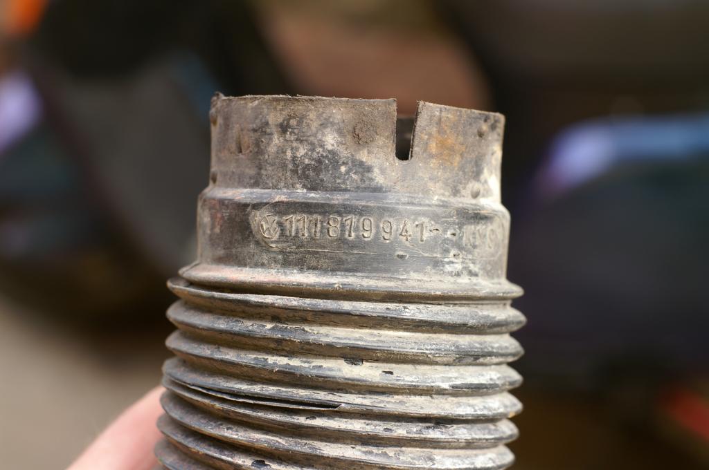

Da hier scheinbar Unklarheit herrschte welchen Schlauch ich haben,- also Ersetzen möchte habe ich ein Bild angehangen. Der original Schlauch hat die VW Teilenummer 111819941

- Beiträge: 6697
Re: Edelstahl Heizschlauch Bezugsquellen?
und einen originalen Schauch wolltest nicht verbauen? ich dachte ja das du die kurzen Stücke im Motorraum meintest

Nein, gibts wohl auch nicht mehr so.
Außerdem würde ich nicht meine Hände dafür ins Feuer legen, dass sie Astbestfrei sind.
Da sind Edelstahlschläuche wohl die bessere Lösung.

die jungen Baujahre sind ganz sicher ohne giftiges Zeugs, bei den alten glaube ich es auch nicht. Die Isolierten kühlen die heiße Luft halt weniger ab und Geräuschmindern sind sie auch noch
bei denen im Motorraum ist es auch egal
