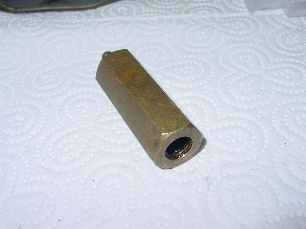

Der Wischermotor?
Das Thema hatten wir doch schonmal.
Vielleicht sollte ich eine kleine Serie auflegen....
- DSC02815.JPG (59.83 KiB) 7913 mal betrachtet
Re: 1200er ruckelt
Ich nimm eins!

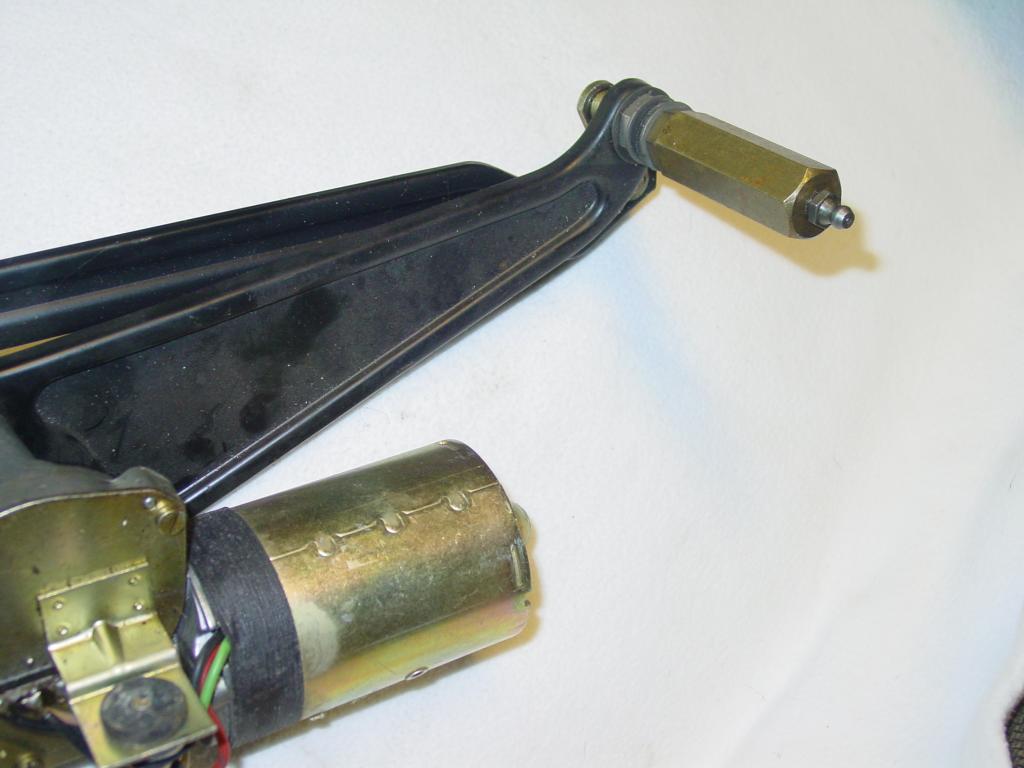

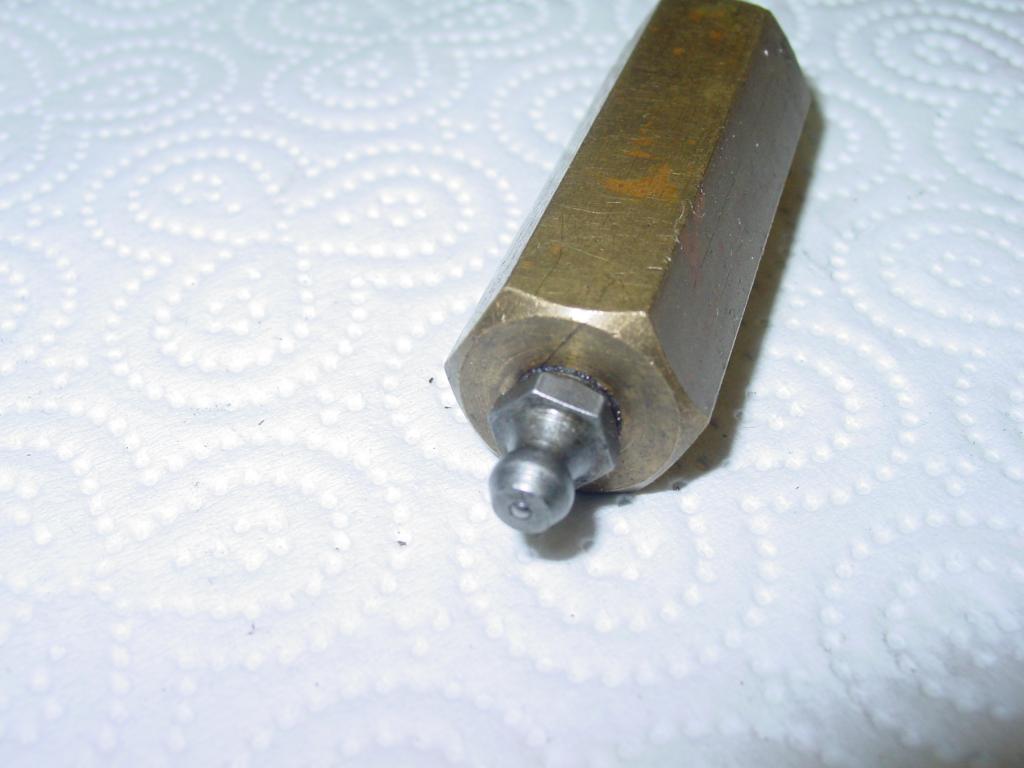

Re: 1200er ruckelt
Das Werkzeug zum Wischerwellen abschmieren....
- DSC02816.JPG (59.39 KiB) 7904 mal betrachtet
- DSC02818.JPG (61.91 KiB) 7904 mal betrachtet
Re: 1200er ruckelt
Ich nehme auch eins!Poloeins hat geschrieben:Ich nimm eins!
