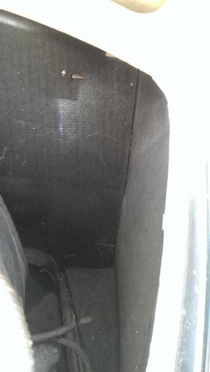

Also bei mir sieht das so aus. Wo sollen denn die Steckverbinder sein, muss ich da irgendeine Verkleidung abbauen?
- IMAG0386.jpg (28.46 KiB) 5963 mal betrachtet
- IMAG0385.jpg (48.86 KiB) 5963 mal betrachtet
Re: Blinkerrelais wechseln
Die findest Du hinter der Pappverkleidung.
