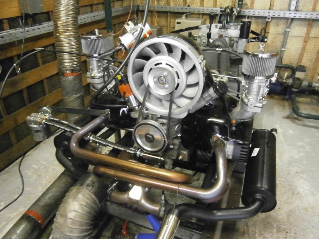

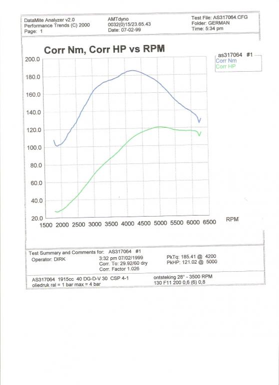

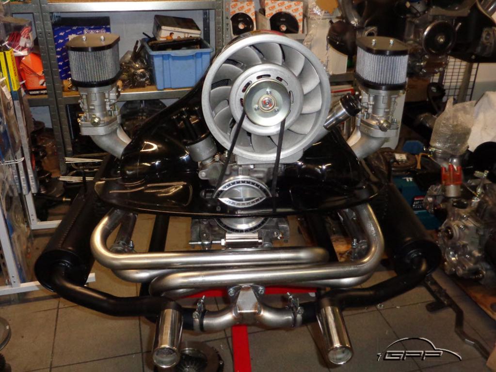

test von 1915cc typ1 Motor, Original Kurbelwelle,AA kolben und zylinder,Köpfe,041 bearbeitet Engine plus,Nockenwelle Webcam.Auspuff Super competition CSP und 2 x 40mm Vergaser.,MSS Gebläse

Morgen, eine sehr schöne Kurve! :text-+1:

Über Motorenprüfstand ermittelt... selten. Aber top-werte.
mache ich immer ;-)
Re: 1915 typ1
:text-bravo: So gehört sich das! Schöne Leistung, vor allem das Drehmoment.

Du hattest in meinem Thread "1915er Erstlingswerk" auch ein Diagramm gepostet allerdings, so wie ich das sehe, lediglich mit anderer Nockenwelle (W110 anstatt Webcam)
Da lagen bereits 150+ Nm bei 2500+ u/min an. Das maximale Drehmoment und die maximale Leistung waren bis auf ein paar Prozent gleich.
Hast du einen direkten Vergleich der beiden auf der Straße was sich besser fahren lässt?

Motor mit die webcam nockenwelle ist noch nicht eingebaut in den Auto.
aber hier ist noch ein video mit den 1915cc und w110 nockenwelle...
