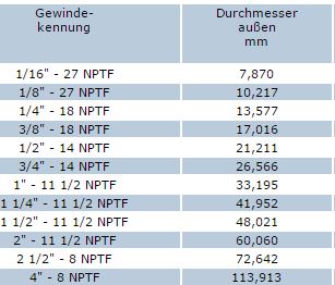

Genau ! ist die nächste Größe für Cu 1,5² also die blaue Hülse OK?
- GW.JPG (27.59 KiB) 7054 mal betrachtet
