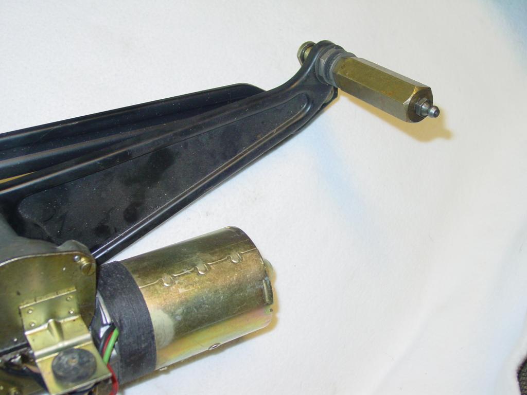

Viele von Euch kennen das: Die Scheibenwischer wollen irgendwann nicht mehr für den klaren Durchblick sorgen.
Solange nur die Blätter das Problem sind, ist das eigentlich keines. Werden die Wischer aber laaaangsaaam....
Meistens sind die Wellen in ihren Führungen eingelaufen und fressen. Bevor der Wischermotor aufraucht sollte jetzt etwas getan werden....
Die Qualität der allgemein erhältlichen Nachbau-Wischerwellen schwankt von besch..eiden bis Kernschrott, und der Austausch kostet reichlich Zeit und Nerven. Dabei streiken die originalen Wellen meist nur, weil sie jahrelang auf "Diät" gesetzt waren, "Fett-Diät".

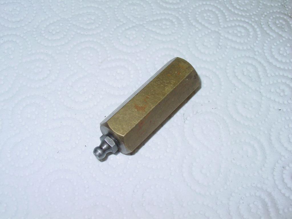

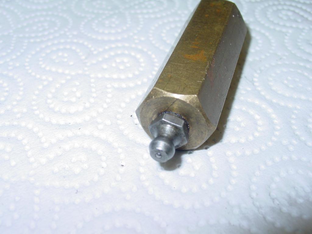

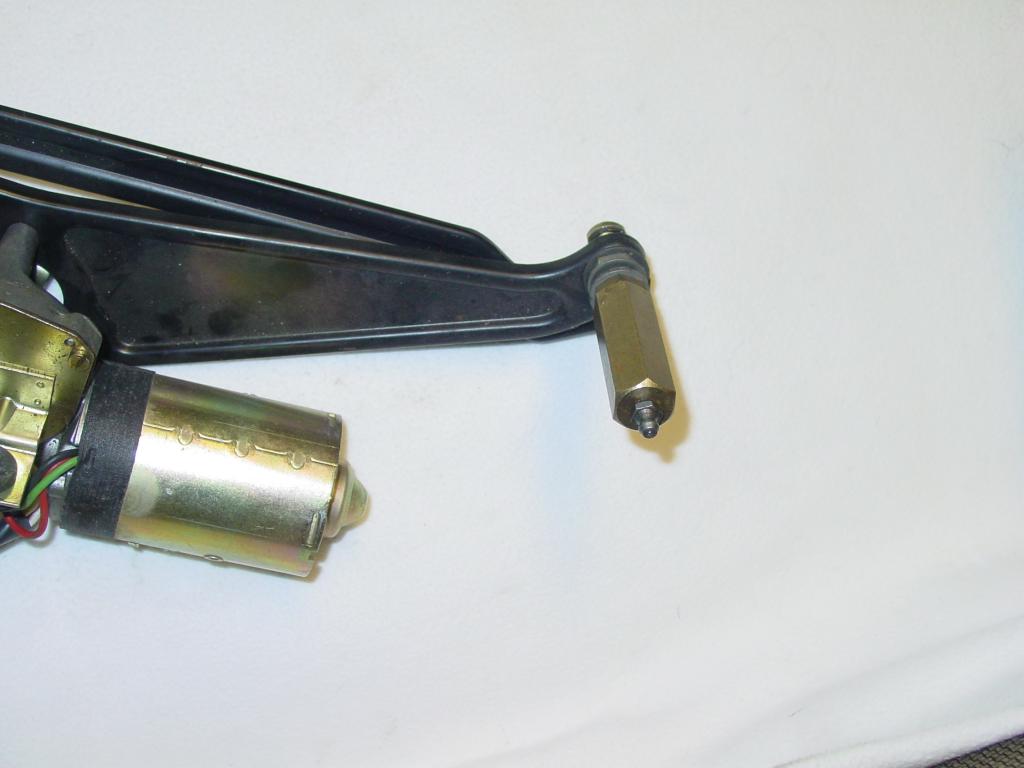

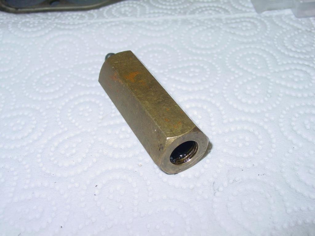

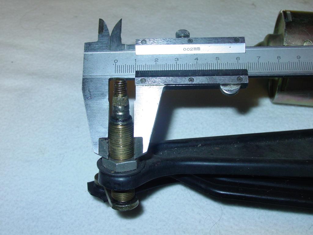

Hier Bilder eines einfachen Werkzeugs zum Abschmieren der EINGEBAUTEN Wischerwellen. Es wird nur noch eine schlichte einfache Fettpresse benötigt.
:character-oldtimer: Achtung! Einige Wischerwellen haben Dichtscheiben! Unbedingt vorher entfernen! :!: :!: :!:

Hast du das Teil selbst hergestellt oder ist das Messingteil was fertiges ?

bugweiser hat geschrieben:Hast du das Teil selbst hergestellt oder ist das Messingteil was fertiges ?
Eigenfertigung. Ist bestimmt schon 30 Jahre alt. :o

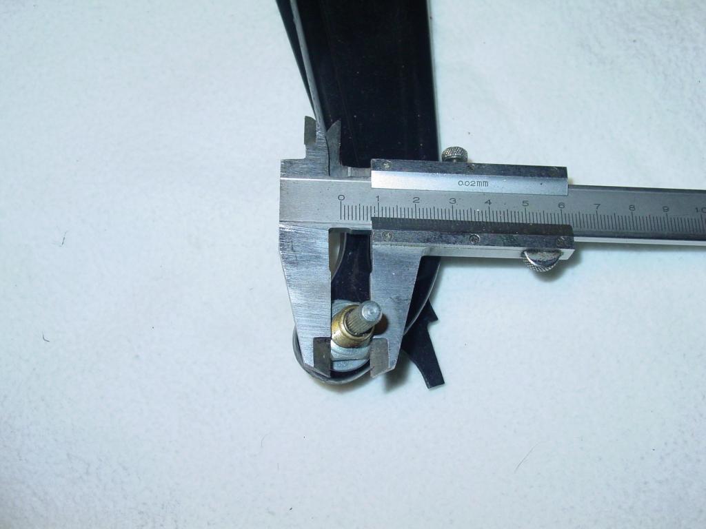

Was ist das denn für ein gewinde an den Wischerwellen?
Beiträge: 3474
Re: Abschmierwerkzeug für Scheibenwischerwellen
Gewinde bei diesem Werkzeug ist M12x1, passend für die Wischerwellen ab Modelljahr 1970. Auf den Fotos ist auch die Abdichtung der Welle zu sehen, die vor dem Abschmieren runter sollte. Ist bei "ollen Kamellen" eh meist schon weg.
Für die Wellen bis 1969 (Standart bis 72) hatte ich auch mal so ein Werkzeug, baue ich mir bei nächster Gelegenheit wieder. Die Wellen hatten nur M10x0,75!!!
Ab 72: M12....
Ab 72: M12....
...x1,0
...x1,0
Bis 69: M10...
Bis 69: M10...
....x0,75
....x0,75
