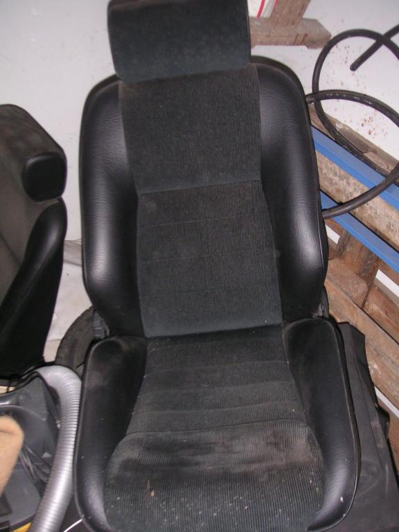

Hallo zusammen

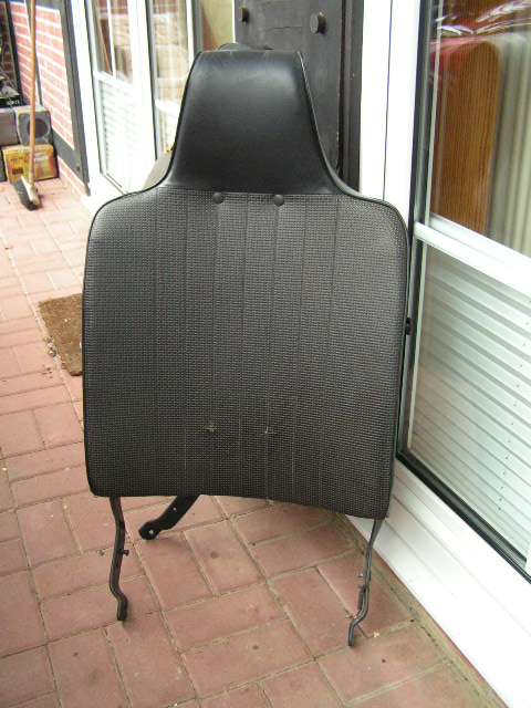

Ich hab zu meinem 1302 Cabrio diese Sitze dazubekommen. Konsolen zum Einbau sind auch dabei.
Passen die ohne weiteres und wie ists dann mit "H"
Danke für eure Hilfe
Rainer

So wie es aussieht sind das RECARO Sitze.
Wenn es für den 1302 die passenden Konsolen sind, die dabei sind passen die Sitze auch in den 1302.
Normalerweise kein Problem bei H-Kennzeichen.

bei mir wollte die Dekra unbedingt ein eingenähtes Fähnchen vom Hersteller sehen . Da ich aber immer wieder sagte, das die Sitze in den Anfang 90ern neu gepolstert wurden und niemand die letzten 20 jahre nach einem Fähnchen gefragt hat , haben sie sie am Ende akzeptiert.
Re: was sind das für Sitze
Der Optik nach könnten das Sonderausstattungssitze aus einem BMW E 21 (alter 3er) sein.Bei diversen Herstellern gibt es Sportsitze gegen Aufpreis, das waren bei den deutschen Fabrikaten fast immer Recarositze.

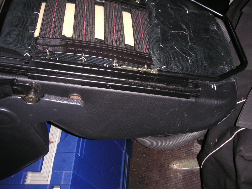

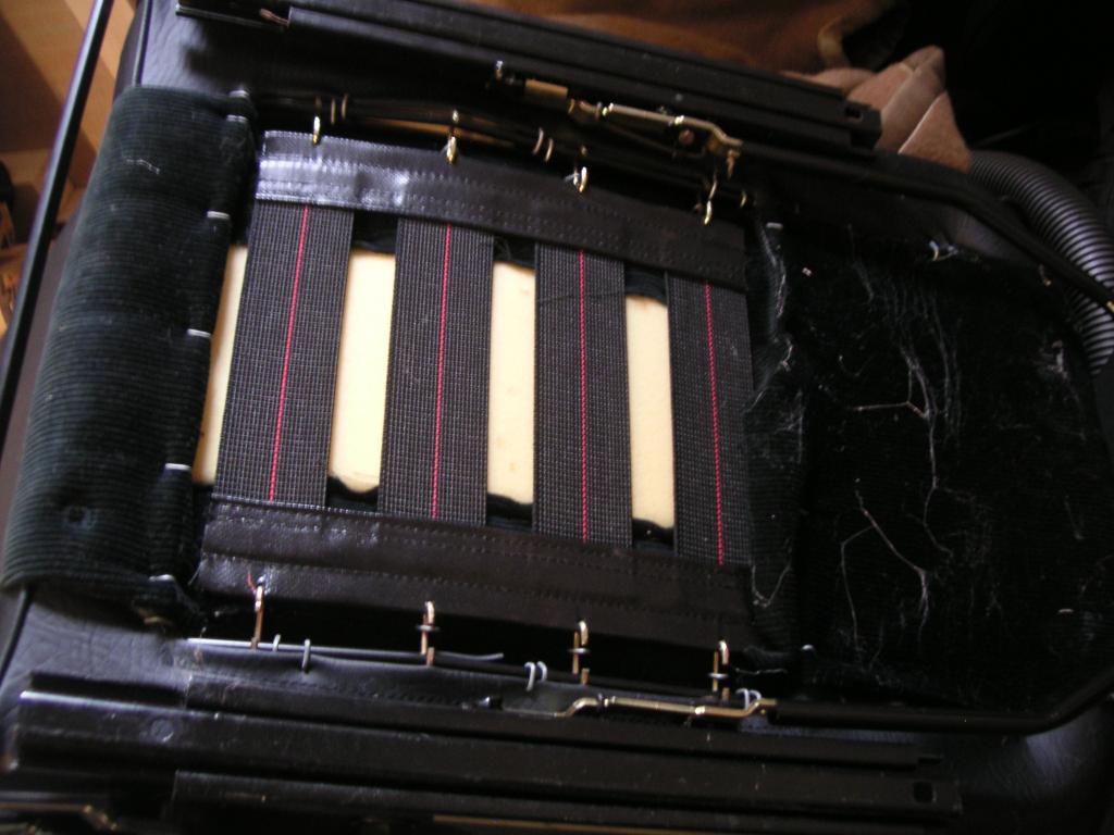

Hier noch ein Bild der Konsolen
- PICT0009.JPG (71.82 KiB) 12400 mal betrachtet
- PICT0010.JPG (75.55 KiB) 12400 mal betrachtet
Die Konsolen sind fahrzeugspezifisch. Wenn sie dir gefallen, passen und verschiebbar sind würde ich sie montieren. Vielleicht findest Du unterhalb der Sitze noch ein Herstellerkennzeichen. Da ist oft auch ein Datum vermerkt. Eventuell mal den Lehnenbezug abziehen und nachsehen.

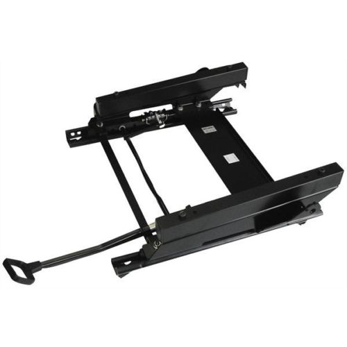

Die Fotos zeigen nicht viel,
aber das sind die Laufschienen und nicht die Konsolen für einen Käfer 1302.
So sieht z.B. die 1302 Recaro Konsole aus.

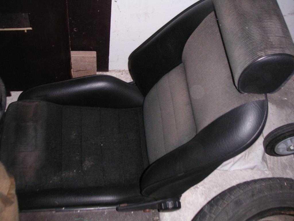

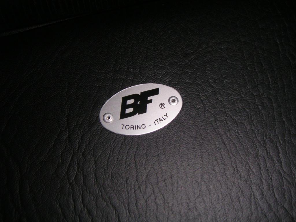

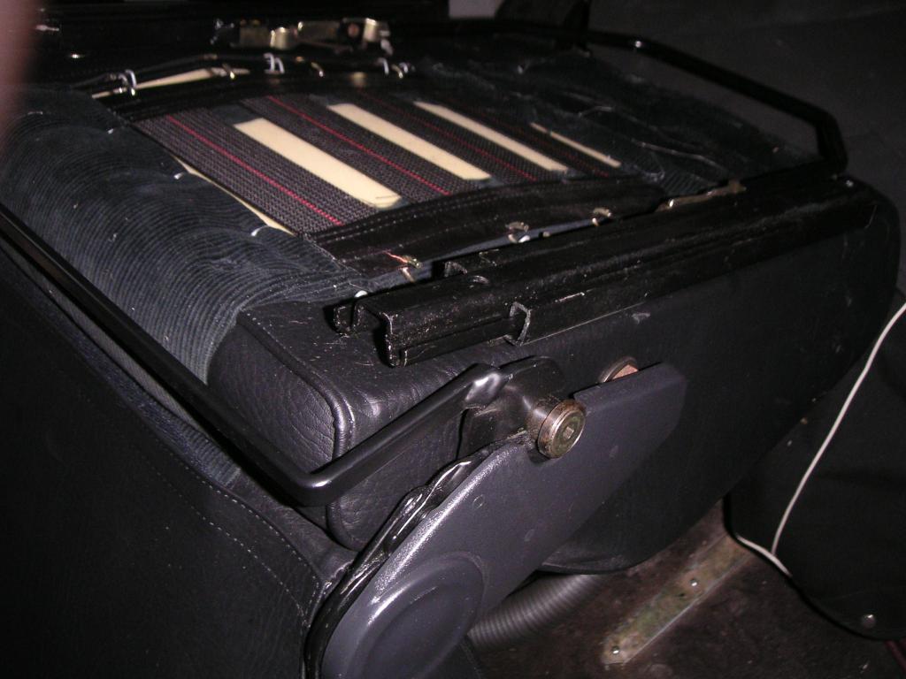

Da hab ich doch noch was gefunden, ein Schild mit BF Torino Italy.
Lehne Umklappbar und einstellbar mit Drehrad.
Die Firma gibts noch und da siht die Konsole anders aus, ist anscheinend alles dabei, was man braucht.
Aber ich werd trotzdem mal drüber schlafen ob ich das mache weil die Orginalen sind auch noch gut und halt Orschinal.

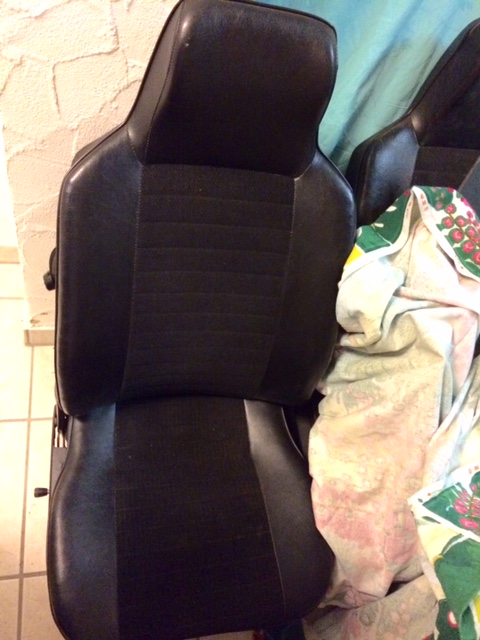

Wir haben fast die gleichen, nur mit Naturfaser gepolstert.
Gut zu wissen, woher sie sind.
Man hat uns gesagt, die wären aus einem alten Porsche.
Wir fahren mit H.
Wir fahren mit H.

@Dani1302
Deine sind scirocco 1 Pilotensitze

Die meinten bestimmt die aus dem 914erDani1302 hat geschrieben:Wir haben fast die gleichen, nur mit Naturfaser gepolstert.

Die habe ich Original im gelben Käfer, also das die aus einem Porsche stammen bezweifel ich mal.Dani1302 hat geschrieben:Wir haben fast die gleichen, nur mit Naturfaser gepolstert.
Wir fahren mit H.
Hört sich aber immer gut an "das sind Porsche Teile"
