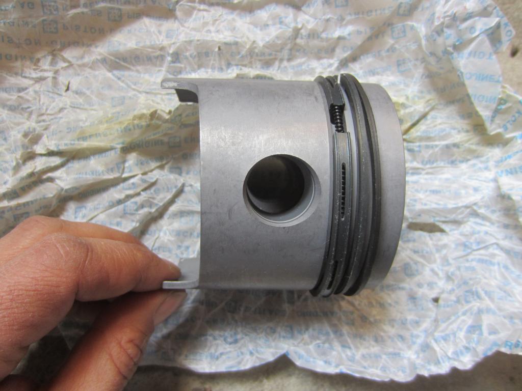

Hallo Leute!
Ich habe mir vor vielen Jahren (mit der Absicht der Leistungssteigerung.. Typ1 ;-)) ) Kolben gekauft, allerdings ohne Zylinder.
(wieso auch immer...) Es dürften K&S Kolben sein mit einem Maß von 86,46mm (also eigentlich 2.tes Übermaße von Serien)
Jetzt wollte ich für die Kolben passende Zylinder kaufen... :-/ naja.
Bin mir aber nicht mehr ganz sicher ob dies so passen kann bzw. die Kolben überhaupt passen/geeignet sind...
Die Idee hinter den Kolben war/ist Slip-ins zu machen/haben, eben ohne Gehäuse bzw. Köpfe aufzubohren/spindeln,
und die mit einer 74/76mm Hub KW zu betreiben.. so der ursprüngliche Plan.
Hat irgendjemand eine Idee?
Danke euch für Hilfe und Unterstützung!
Lg, Alex

Könnten 2. Übermaß sein, haben die denn auch 22mm kolbenbolzen?
Ich persönlich würde bei motoren mit der bohrung keinen Aufriss machen und einfach 87mm kolben u zylinder kaufen, damit kommst du günstiger und schneller weg als wenn du jetzt erst nach Übermaßzylindern suchst!

Hallo!
Danke einmal für die Einschätzung...
Bolzen muss ich erst einmal nachmessen, mal schauen...
Sonst wäre dein Tipp, aus wirtschaftlicher&zeitlicher Sicht einfach ein neues Set kaufen und fertig?
Spricht was gegen das eigentliche Konzept, also 87mm Slipin und dann 76mm Hub?
Gibt's dazu irgendein gut funktionierendes Konzept/Anleitung? ;-))
Danke und Lg, Alex

Naja, wie sieht denn die Alternative aus?
Alte Büchsen besorgen, strahlen, reinigen und dann aufbohren lassen? Was ja dann unten recht dünn wird? Is ja bloß billigster Grauguss?
Und dann kommt der Fräser... ooooch, guck mal, Nummer 4 hat's erwischt, zerbrochen?
Aber die 200 Öcken für's Bohren kriag i trotzdem... :)
Tolles Geschäft.
