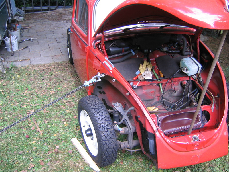

ich restauriere gerade einen 77er 1200er käfer. ich bin gerade wieder beim zusammenbauen, und habe folgendes problem: wie werden die heizungsschläche bei den haubenscharinieren verlegt?
vielleicht könnte mir wer ein foto schicken.

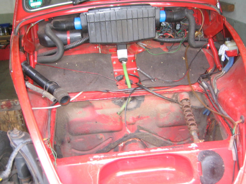

So sieht das beim 83er/84er aus.
Achtung: Auf dem letzten Bild ist ein "falscher" Gebläsekasten verbaut.

danke für die bilder, hast mir weitergeholfen.
mfg walter
Re: heizungsschläuche verlegen
rme hat geschrieben:So sieht das beim 83er/84er aus.
der Ablaufschlauch hätte aber länger gekonnt . Bei mir geht der bis durchs Rahmenkopfunterblech durch , direkt auf die Straße . ;)
